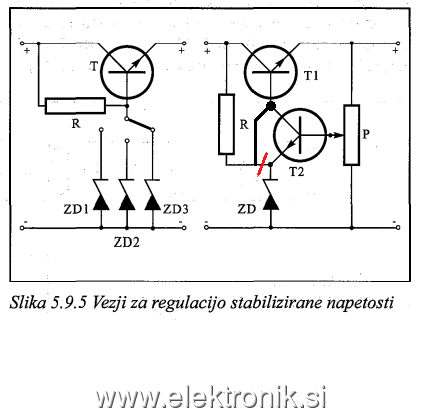

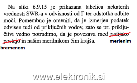

V Priročniku za radioamaterje sem našel dve napaki. Mogoče bom s tem opozorilom pripomogel da se napaki ne bosta prenesli v morebitni ponatis ali tretjo izdajo. Wink
 Velikost datoteke:  30.48 KB
 Velikost datoteke:  27.51 KB
