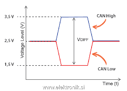

Samostojno deluje vredu manjka komunikacija. Vsaj to se izpiše na zaslonu. Signal je kot na sliki, po moje pravilen. Ne razumem pa stikala za 120 ohmski upor, ki je vezan kot prilagoditveni člen na liniji. Če je izklopljen se oblika signala popolnoma spremeni do te mere, da ga res ne more nobena druga naprava razumeti.

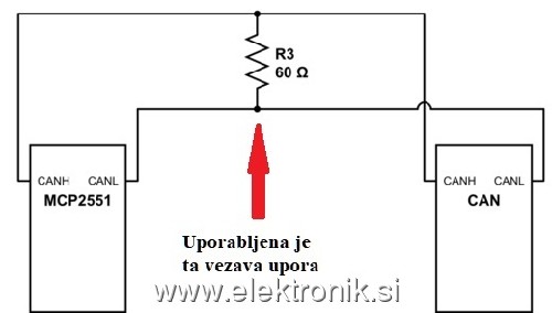

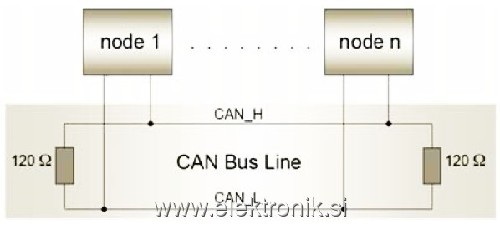

120 ohm upor uporabiš na obeh najbolj oddaljenih napravah (odvisno, kako imaš vezano). Sicer je CAN kar toleranten na motnje in odboje, a vseeno se je dobro držati osnovnih pravil za terminacijo. Še bolje je, če razdeliš 120 ohm na 2 x 60 zaporedno in sredino s kondenzatorjem povežeš na GND. Sredino lahko tudi definiraš z dvema uporoma (na sredi napajanja): https://e2e.ti.com/cfs-file/__key/communityserver-discussions-components-files/1013/1050_5F00_bus_5F00_States.png

Bom priložil slike oscilogramov, če bo lahko kdo potrdil njihovo pravilnost. Zadeva pa izgleda nekako takole kot na sliki spodaj.
