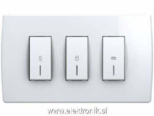

Če ima kopalniško stikalo, so stikala dovolj močna (16A) za vklop pečice preko stikala za luč. če pa ima navadno 6A stikalo, pa ni priporočljivo, bo pregorelo zaradi preobremenitve.

Sem se srečal s podobnim primerom (zraven vtičnice ni bilo stikala), Sem priklopil vtičnico na plosk.
