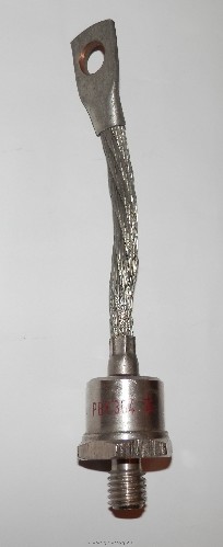

Spoštovani.
Zanimajo me podatki diode PBY364 ISKRA. Če ima kdo informacije bi mi zelo koristile. (V, A)
LP Damjan

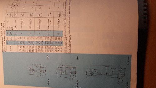

Do tu nese moj katalog ISKRE.
Vsekakor je 400V-tna. Tokovno pa bi rekel , da je nekje 80-100A ( lahko tudi kakih 10A več).
LP Brane

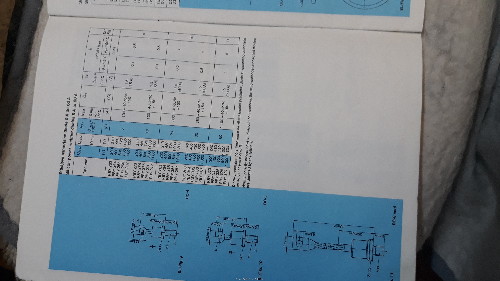

Se opravičujem za zgornjo sliko - popravljam. LP Brane
