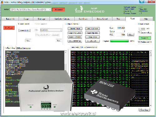

Pozdravljeni, na bateriji sem zamenjal celico ki je bila pokvarjena, ampak prenosnik je noče polniti niti prazniti, zazna pa jo.
Po raziskovanju interneta sem naletel na napravo, ki je na sliki, ima mogoče kdo doma?
Stvar je v tem da je ic baterije, izklopil napajanje in praznjenje celic, zaradi varnosti.
Slike naloži na forum!

Za komunikacijo z baterijo potrebuješ zgolj SMBus (beri I2C) vmesnik in ustrezen programček.
https://svet-el.si/revija/programiranje/pametne-baterije/
Ampak za odkleniti čip, ki je že zaklenjen, je pa druga zgodba.
