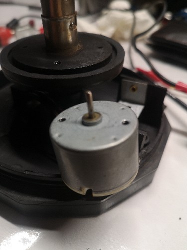

Ima mogoče kdo takšen motorček za rotacijsko luč?
Podatkov ni nobenih zapisanih, je pa 12v. dimenzije so: premer 30mm, višina 20mm, med luknjama 22mm, debelina osovine 2mm, dolžina osovine 8mm.

Takšni motorčki so bili včasih v avtoradijih za pogon kasete Wink

PPartner je napisal/a:
Pa se ti tole splača popravljat? Na koncu boš ugotovil, da je slab še reflektor, pa tesnilo, pa ... Ob cenah novih nekako ni ekonomično. Think
