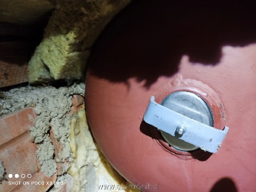

PrispevekObjavljeno: Čet Feb 10, 2022 9:05 pm    Naslov sporočila:   Odgovori s citatom
Na samem bojlerju ni vijaka.. Po moje ni nič narobe če se privijači direkt na ohišje grelca ??
ke rko se grelec vstavi v montažno odprtino na bojlerju ,in ko se pritrdi s tisto prečko ,je tako bojler in ohišje spojeno ? Sploh če bi še malo barvo očistil.
Ali sem v totalni zmoti ?
