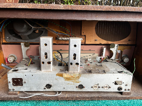

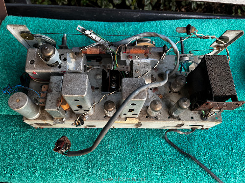

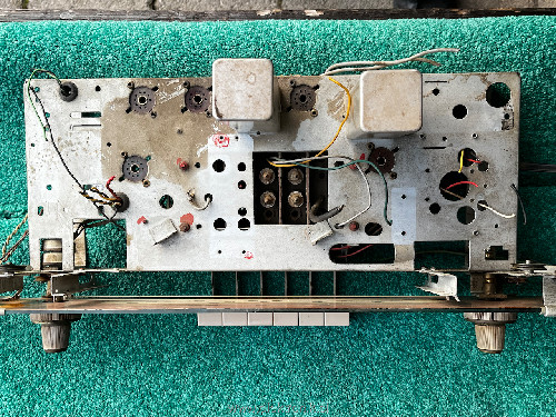

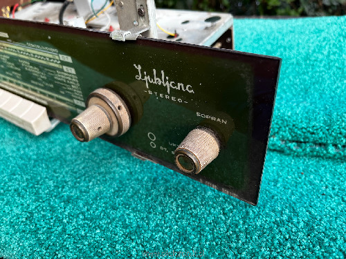

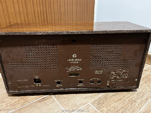

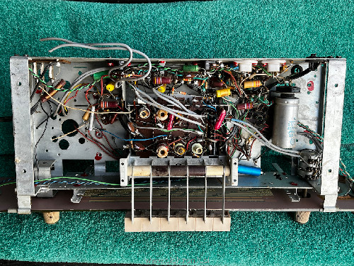

Pod roke mi je prišel zelo redek (o njem ni nobenih podatkov na spletu) radijski sprejemnik Ei Ljubljana Stereo.
Vizualno je sicer dobro ohranjen, je pa notranjost katastrofalno. Manjka mrežni trafo, žice so porezane, manjka en zvočnik, lampe, itd.
Šasija je zelo podobna tisti iz Ei Simfonija, z nekaj spremembami. Lampe so naslednje: ECC85, ECH81, EBF89, ECL86, ECL86, EZ81, EM84.
K sreči imam eno šasijo od Ei Simofnija AF (ohišje je bilo v slabem stanju), s katere lahko porabim večino delov. Takšen je tudi moj plan: spraviti zadevo v originalno stanje oz. blizu tega. Žal mi je načrte že v štartu prekrižal prekinjen eden izmed obeh izhodnih trafotov. Tudi ECL86 lamp nimam. No tudi kakšna shema bi prišla prav Smile
Ima morda kdo kakšne rezervne dele (izhodni trafo in ECL86 lampe) ali shemo zanj?

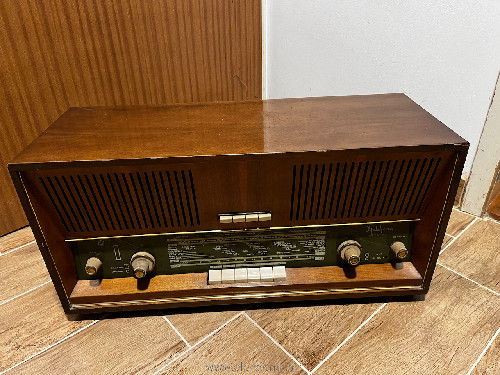

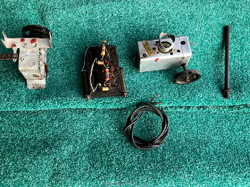

Še nekaj slik:
Ostali deli
 Velikost datoteke:  1.45 MB
Detajl skale

Šasija od Ei Simfonija, s katere bodo pobrani manjkajoči deli

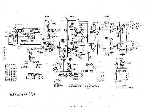

Mislim da je od modela: Tarantela Stereo Ei zelo podobna shema.

Malo googlanja jo je celo našlo Smile
shema

Prestavil sem že večino komponent, manjkajo le še izhodni trafoti, magično oko in prekloplnik zvočnikov.
Zdaj ustrezen mrežni trafo bo verjetno kar težko dobiti, saj teh radiev res ni bilo veliko.
Tudi jaz sem šel preračunati anodne tokove in kurjave, in pride cca 10W več pri Ljubljana Stereo napram Simfoniji (55W proti 45W).
Zaenkrat bi naredil takole, glede na to da je tako eden izhodni trafo prekinjen: Vstavil bom le eno ECL86, namesto EZ81 dal EZ80, zvočnika pa povezal skupaj. Radio bo mono namesto stereo, tako pa kaj dosti ne bi izgubil, saj je že tako stereo le za zunanje vhode. S tem bo poraba identična Simfoniji.
Katodni 85 ohmski upor bom odklopil, saj je skupen obema ECL86 in namesto njega vezal 180 ohmskega, kaj drugega pa mislim, da ne bo potrebno narediti.
V kolikor pa dobim ustrezen trafo kdaj naslednjič, pa ne bo težko povrniti v čisto originalno stanje Smile

Radio že dela, odklopil sem eno nožico 85R upora in namesto njega prispajkal 180R 1W. Vstavil lampe (eno ECL86 - edino, ki sem jo imel, in EZ80, ter še ostale) in to je to.
Prej seveda popravil vse prekinjene povezave (oz. raje rečeno zamenjal večino kablov). Napetost na katodi je 5,8V pri 220V napajalni napetosti, ostale napetosti so skoraj identične tistim na shemi od Ei Simfonija.
Kot donator žic je služila šasija Ei Niš 865 TV-ja, kjer sem našel kable enake dolžine in barve. Tudi dva dovolj dolga avdio koaksa sem našel na njej. Včasih se splača kaj prišparati Smile
Našel sem tudi ustrezen izhodni trafo (nahajal se je na eni drugi šasiji), vendar sem se odločil, da ga ne bom menjal, saj nima smisla.
Lahko še dodam, da sem tudi našel najverjetnejši vzrok odpovedi izhodnega trafota. Vezni kondenzator med triodnim in pentodnim delom ECL86 je bil zelen iskrin (papirnat), ki je močno prebijal. Brez vstavljene lampe je bilo na mrežici kar 260V, z obzirom, da je bila anodna nekaj čez 300V. In točno ta lampa je vezana na prekinjen izhodni trafo. Velika verjetnost je, da je nekoč zaradi tega slabega kondenzatorja lampo do konca bias-alo, in je preko lampe tekel izjemno velik tok, ki je močno segrel in na koncu skuril izhodni trafo. Morda je pri tem nastradal tudi mrežni trafo in EZ81, tega ne vemo.
Tudi ostali zeleni in roza iskrini kondenzatorji so bili zelo slabi, eden je pa celo bil čisto prekinjen (le nekaj pF kapacitete, namesto 10nF). Kot zanimivost še dodam, 2x50uF elko se je po testih obnašal nenavadno. Ena sekcija je bila ok, druga pa je enkrat imela visok ESR, drugič zopet ne, itd. Kondenzator sem nato počasi formiral z zunanjim napajalnikom na nazivno napetost, ampak po testih se je še vedno enako obnašal. Vzrok je bil slabo zakovičen aluminijast kontakt na spodnji strani. Kontakt se je majal in občasno izgubljal kontakt. Po kovičenju je tudi ta elko dober (sicer bi ga bilo zaradi starosti dobro zamenjati). Nenavadno se je obnašal tudi 3,3uF 70V elko v ratio detektorju. Po meritvah je imel sicer ustrezno kapaciteto in ESR, ampak "V-loss" (izguba napetosti), je bila zelo visoka. Kot test sem ga tudi poskušal formirati, ampak je pri napetosti malo nad 20V prišel v kratek stik... Smile
Zdaj me čaka le še izdelava manjkajočega difuzorja svetlobe pred skalo, modifikacija kazalcev postaj (drugačni kot pri Simfoniji) in montaža feritne antene za AM bande. Aja pa nekje moram najti še drug zvočnik

Ima kdo fotografijo šasije Ei Simfonija s sprednje strani (brez skale)?
Zanima me kako je izveden difuzor (papir) za skalo. Ni mi najbolj jasno, kje je vpet v nosilce. Mislim, da je enak sistem, kot pri mojemu.
Ei Simfonija AFC (donatorska šasija) je namreč imela drugačen sistem (brez difuzorja)...

Drugače pa kljub 1h googlanja, mi ni uspelo najti nobene fotografije Ei šasije (sprednjega dela, brez skale), kako ima izvedeno vpetje difuzorja
Ce ne bos najdel, bi lahko improvizirov tako kot mislis da je bilo narejeno. Saj je znotraj radia, in glede na to da komponente tako niso vec vse originalne, je vsaj zame vseeno ce je tud difuzor malo drugace vpet.
Je pa vazno kako se svetloba prenese po skali. To lahko vidis kaksni fotografiji osvetjene skale.
