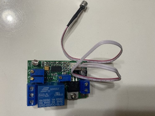

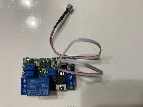

Preko spleta sem naročil Sound Sensor Light Control Relay Switch, ki sem ga nameraval uporabiti za krmiljenje z zvokom.
Kljub vsem poskusom nastavitev, ter upoštevanju navodil za uporabo, mi modul ne deluje tako, da bi ga krmilil samo z zvokom.
Prosil bi za informacijo na koga se lahko obrnem, da bi preveril delovanje vezja in elementov. Sem iz okolice MB.
Prilagam sliko modula in link do izdelka.
Hvala
Damir

Kakšno napajanje uporabljaš za ta modul ?

Uporabljam usmernik z 12V.
Opazil sem, da se izhodni rele vklopi, ampak ne na zvok temveč na dotik ohišja mikrofona.

Zanič mirkofon?

Vidim, da je na modulčku še fotoupor. Zadeva verjetno ne deljuje pri dnevni svetlobi.
Prekrij tisti fotoupor.

Kupil si model za 5V, tako piše na releju?? Kaj zdaj o 12V?

Jaz na vezju vidim tudi napetostni stabilizator LM7805

Očitno bo treba bolj podrobno prebrati navodila. Pred prvo nastavitvijo občutljivosti na zvok, je potrebno fotoupor zaviti/pokriti, najbolje s črnim izolir trakom (kot je silvo predlagal).
Malo več navodil tukaj.

Vse sem naredil kot po navodilih, tudi senzor za svetlobo sem prekril.
Kakor rečeno, se potem vklopi rele samo ob dotiku ohišja mikrofona z roko.
Kolikor sem gledal je lahko vhodna napetost modula od 5V (potreben jumper) do 36V.
Rele pa mi bo vklapljal kontaktor za nekaj drugega.
