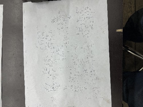

PrispevekObjavljeno: Sre Mar 02, 2022 12:47 pm    Naslov sporočila:  Kontrolno vezje VARIN 1705 Odgovori s citatom
Mi lahko kdo na kratko razloži delovanje kontrolnega vezja?
 Velikost datoteke:  3.02 MB
 Pogledana:  39 krat
