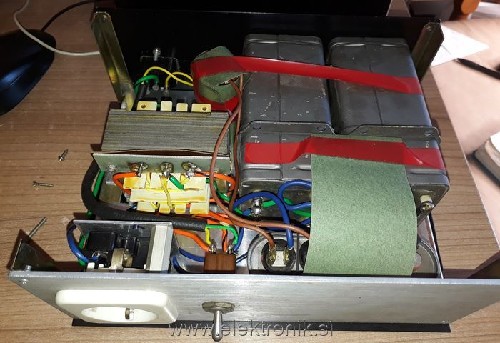

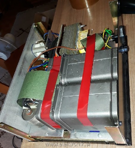

našel sem tole škatlico. Zanima me čemu ta naprava služi.
Mogoče kot stabilizator? Kaj to ti sodčki vojaške barve?
Zadaj se jo vklopi v 220 V in ima varovalko.
Spredaj pa je stikalo za vklop in vtičnica iz katere pride 220V.
Pogled od zgoraj
 Velikost datoteke:  100.61 KB
 Pogledana:  33 krat
Pogled od strani
 Velikost datoteke:  132.11 KB
 Pogledana:  20 krat

Rekel bi, da gre za feroresonančni stabilizator. Sodčki bi lahko bili kondenzatorji.
Dober članek s karakteristikami: Ferroresonant transformer.
Priklopi na variak in preveri. Lahko tudi na vir z nastavljivo frekvenco (in popačenjem).
To je bilo popularno v časih TV-jev na elektronke in slabših omrežij. Novejši TV-ji imajo že interno stabilizacijo.

Klasični TV stabilizator to ni. Tisti ni imel kondijev,samo trafote/dušilke (ki so delali v nasičenem območju) in skrbeli, da je TV imel konstantno napetost.
Tu so kondiji videti, kot bi imeli visokonapetostne priključke....?
PS.... post festum prebral linke od bostjang-ja . Verjetno ima prav.

Lahko da je to res nekaj v zvezi s televizijo.
Kaka pa bi bila uporaba današnjem času? Ali je zrelo za na dinos?
bostjang je napisal/a:

Skorajda, ampak škoda tako lepo ohranjene naprave. Na povezavah, ki sem jih dal, si lahko prebral, da filtrira špice in celo obliko napetosti. Utegne priti prav za napajanje kakšnih naprav med testiranjem.
Preveri, če je izhod galvansko ločen, kot je narisano na eni od povezav. To bi za večino bila še najbolj uporabna funkcija.

Ja, očitno je galvansko ločen. Obe vtičnici imata imata, z ohm metrom merjeno, skupno samo maso.
Aha. Potem bi lahko imel na njej priklopljen recimo osciloskop?
