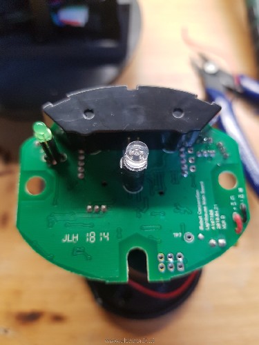

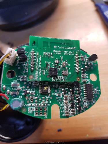

Zdravo!
Kupil sem navidezni zid za roombo, seveda nisem pogledal, če sploh dela na mojem modelu... ne dela. Ne tako kot naj bi.
Svetilnik ima na sebi IR led katera očitno zazna kdaj je sesalec blizu in se prižge, da ne kuri baterije. Moj model sesalca ima očitno drugačen sistem in tega ne sproži.
Ko pa namestiš baterije ima par sekund, da vse skupaj zautripa in če baterijo dam ven-noter pred sesalcem ga obrne tako da fizično deluje.
Sedaj problem, kako bi jaz prelisičil svetilnik, da bi vedno deloval, pa bom dodatno namestil stikalo, da ne bo trošilo baterije.
To je zgornja IR led dioda, ona proži napravo... oziroma nekaj sem bral ima zigbee modul 2.4ghz kateri to proži.
Upam, da se bo iz slik dalo kaj razvidet, in hvala za pomoč!

Sem odlotal IR del, zgodnjo ploščico in naprava deluje, IR led se na kameri vidi da utripa.
Očitno ni pravo zaporedje in Roomba povozi zid.
Ohišje bom uporabil, vanj dal arduino in po navodilih iz internetov naredil diy navidezni zid. Ta očitno ni pravi. Še dobro, ko sem kupil sem dobil dva modela. Eden je tale, en pa dela. Rabim le enega. Torej bo ta počakal na eno dolgočasno nedeljo, današnja pomoje ne bo prava .
Hvala in Lp

Zdravo
Obstajata dva modela svetilnikov. Osnovni začne delovati, ko se mu roomba približa, drugi pa za proženje deluje na radijski osnovi. Za samo delovanje mora imeti tudi roomba vgrajen radijski modul. To imajo modeli 581, 780, 880. Ostali tega nimajo. Prav tako je potrebno svetilnik in rombo spariti, da delujeta skupaj.
LP Klemen
