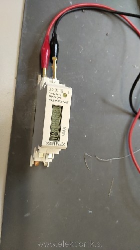

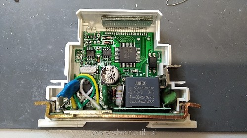

Silvo še enkrat hvala, sedaj dela. Gre se za števec z ebay-a, model XTM18SA.
Je pa verjetno problem v HxD editorju ki sem ga našel na netu, zato najbrž error.
Mogoče bo še kdo potreboval, zato pripenjam še slike

mmelektronika Član
Pridružen-a: Pet 04 Okt 2019 18:59 Prispevkov: 180 Aktiv.: 3.24 Kraj: Medvode
Objavljeno: Čet Mar 10, 2022 9:53 am Naslov sporočila: |
slika 2
