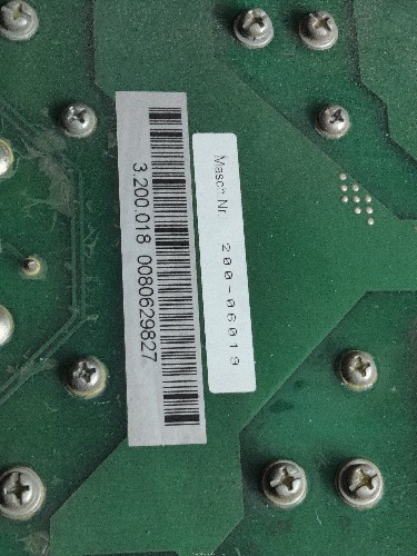

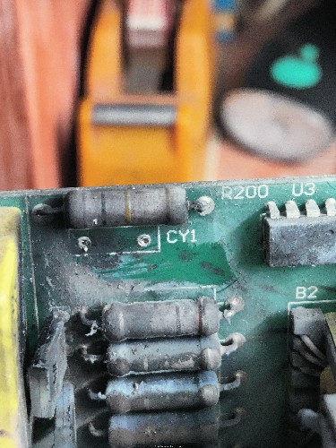

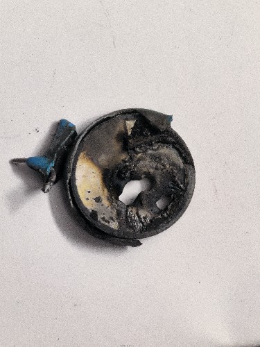

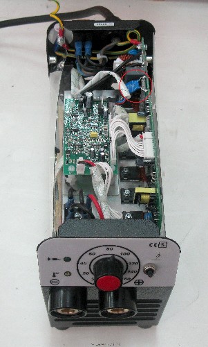

Delam, delam , delam...in enkrat poči. Ok. Long Shot, verjetno bo težko ugotoviti, ali pa tudi ne. Imam inverterski varilni aparat Merkle Mobiarc 160, kjer je odletel, predvidevam, keramični močnostni kondenzator. Glede na slike ni veliko za videti katere vrste kakšen je bil. Verjetno bo vam še težje prepoznati ampak vseeno, morda pa kdo ima doma takšnega in lahko pogleda ali pa je celo to neko 'splošno' vezje kjer je bolj ali manj znano kakšen bi moral biti.
Tri slike so moje, ena pa je iz spleta, kjer je obkroženo kar je šlo, vendar jaz po sliki ne prepoznam, morda kdo iz izkušen bolje vidi. Sta pa na boardu še dva 'podobna' kondenzatorja JY103M ampak mislim da to ni to kar je bilo tule.
Hvala za vaš čas in mnenja oz. pomoč kaj lahko storim.

To bo verjetno varistor. Daj notri neki 385V ali 470V varistor in bo v redu. Verjetno pa je ob pregoretju varistorja odletel še kak element (varovalka , nizkoohmski upor, ?? ). Varistor ti lahko pošljem. Pomeri premer tablete (ostanka) varistorja. So navadno 10, 15 , 20mm v premeru tabletke.
LP Brane
