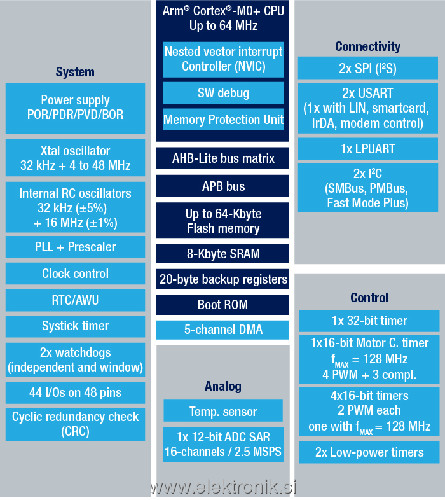

STM ima že nekaj časa zanimiv mikrokontroler STM32G0 v SO8 ohišju. Ker je poceni in celo normalno dobavljiv, sem jih nabavil nekaj za igranje.
STM32G031J6 ima vse, kar je spodaj na sliki. Če ima kdo kakšno zanimivo idejo, lahko skupaj naredimo kaj. Trenutno imam priključen ADC in grafični OLED, kar je skupaj en uporaben, miniaturni panel meter.

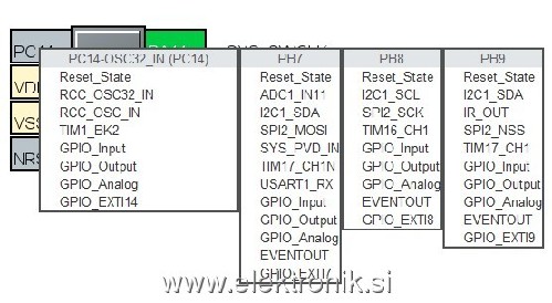

Ker je čip (die) isti, kot v večjih ohišjih, so rešili težavo s samo 8 pini tako, da je na posamezen pin zbondiranih več padov. Primer spodaj za pin1, kjer je lahko kar nekaj funkcij. Na pin1 je npr. vezan PC14, PB7, PB8 in PB9. Tako lahko na tem pinu uporabimo katerokoli funkcijo, ki jo ponujajo ti porti (seveda ne vse naenkrat).

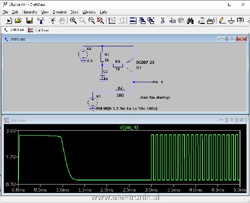

Aha, še to... če na reset pinu nikakor ni možno zanesljivo zagotoviti visokega nivoja ob vklopu, težavo reši tole.
 Velikost datoteke:  113.39 KB
