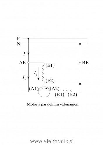

Ja, to je enosmerni motor s paralelnim vzbujanjem. Na A1 in E1 priklopiš plus, na A2 in E2 pa minus.
https://file.si/bNyp/dcm-paralelno-vzb.jpeg

Najlepša hvala obema za odgovor. Tak način vezave motorja, da zunaj motorja priključiš njegovo vzbujalno navitje, mi da misliti, da je potemtakem z regulacijo napetosti vzbujalnega navitja mogoče regulirati tudi recimo navor ali vrtljaje motorja. To sem pomislil na prvo žogo, vsekakor pa bom to najprej preveril in nato preizkusil, če drži.

Tisti na linku je namenjen za vleko. Iz tega sklepam, da je motor kompaundni. Pomeni da ima del statorskega navitja (nekaj ovojev) iz debele žice, skozi katero teče rotorski tok, del pa je iz tanke žice, ki je priključena na 24V za magnetenje statorja ne glede na rotorski tok. Tako ima motor velik navor pri nizkih hitrostih, če ga razbremeniš mu pa vrtljaji ne bodo ušli čez dovoljeno mejo. Pomeri upornost statorskega navitja, bomo še kaj ugotovili.
