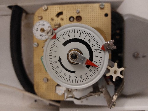

imam analogno stikalno uro TKM 5-12, deluje kot treba, vendar je "spredaj" 1.5 ure. Ali kdo ve kako se nastavi točen čas? Po mojem je potrebno zavrtet skalo, a ne vem kako

če me spomin ne vara, se samo zavrti številnica.

ok, nisem upal bit "močan". Ura nastavljena. Hvala!

Mislim da ima zgoraj desno drsnik za fino nastavljanje ure.Lahko pa je le za start ure, je že dolgo časa kar sem jo zadnjič držal v rokah.Zamik 1.5h ročno nastaviš z vrtenjem kolesa.Minute se nastavljive prav tako z majhnim koleščkom.Baterija je še OK?
