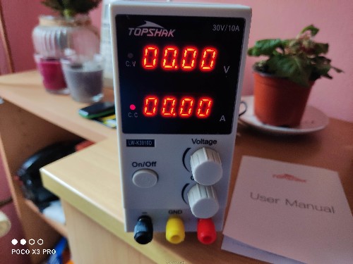

imam nov usmernik , vendar ne deluje . Lahko vrtiš gumba za nastavitev napetosti in omejitev toka ,vendar se je vse na 0-nič.
Se pravi se že napetost ne da nastaviti.
Kaj bi bilo lahko narobe ? Težava se nakazuje že v tisti rdeči ledici na displayu z oznako CC ,ki mislim da nebi smela svetiti ves čas ?
Se motim ,ali je to kot da je že nastavljena neka omejitev ki pa je ne moreme spremeniti ??

Če je potencimeter za tokovno omejitev recimo na sredini in ne gre nastavljat izhodne napetosti oziroma ledica ne preklopi na CV, je zagotovo nekaj narobe. Če sem prav razumel si poskušal nastavit napetost tudi ko si premaknil potencimeter za tokovno omejitev recimo skrajno desno?
Jaz bi najprej preveril potencimeter za nastavitev tokovne omejitve - povezava s tiskanino/vodniki. Potem pa naprej - napetosti, vizuelni pregled vezja itd.
Te usmernike sem že odpiral in je treba bit pozoren če je vklopljen - napetosti so visoke in smrtno nevarne na nekaterih delih tiskanine.

Sem imel že takšnega.. Tokovno omejitev sem dal do konca ,in je vse normalno delovalo. Če bi pač potreboval tok omejiti bi ga omejil s potenciometrom..
Na temu pa ne deluje nobena nastavitev. Lahko vrtiš kolikor hočeš vse brez spremembe.

Če je finta tole popraviti, potem ti prišparam nekaj časa z iskanjem načrta:
https://www.elektroda.pl/rtvforum/topic3625717.html
Brez tega se ni treba niti lotiti.
Najprej bo treba škatlo odpreti in pogledati, kaj je kaj. Lahko je nekaj majhnega, ali pa je vse črno. Ne boš vedel, dokler ne razstaviš.
Srečno.

Na sliki ga še nisi obremenil. Vse 000 lahko pomeni, da samo merilni del ne dela...

Če je tokovna limita več kot 0 in nič priključeno, bi moral svetiti CV in ne CC, torej ni težava (zgolj) v merilnem delu.

Sem že imel istega in je vse delovalo.. Napetost se mora nastaviti. Potem je pa odvisno od obremenitve in omejitve toka.

Pa si dejansko pomeril z inštrumentom, ali je kaj na izhodnih sponkah? Lahko je samo slabo vtaknjen ali deloma iztaknjen 7 polni konektor na prikazovalnikih.
