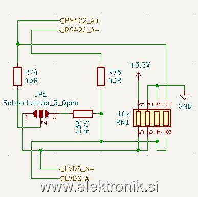

Imam en starejši stroj s tremi merilnimi letvami. Problem imam, da ko se vključi en motor za mazanje vodil, mi pozicija na oseh skoči za cca 40 mm. Zgleda kot da pridejo motnje po kablu. Ima kdo kakkšno idejo, kako to rešit.
- kabli do letve so oklopljeni, znotraj oklopa so štirje kabli: 0V, 5V dc, +2x TTL signala
- meril sem povezavo oklopa treh kablov: povezan je z ozemljitvijo stroja, ima pa tudi stik z 0V od 24V napajanja na stroju
- 5V dc napajanje za letve je ločeno in namenjeno samo za letve
- signale zajemam s FPGA vezjem, na FPGA sta priklopljena samo TTL signala, oklop je v zraku na strani zajema signala.
Ima kdo idejo, v čem bi lahko bil problem?
Ne vem zakaj je stik med ozemljitvijo in 0V napajanja. Ali je to potrebno, ali gre za napako?
lp, Klemen

Hvala za odgovor. Tudi sam sumim, da je problem pri mojem vezju, ker predvidevam, da je do sedaj delalo vse kot mora.
RC člen na kontaktor bom dodal, ampak vseeno bi rad mogoče pofiltriral še signal na vhodu, ker imam občutek da RC filter na kontaktorju ne bo dovolj.
To moje vezje je narejeno na FPGA-ju. Predvidevam da napajanje ni problem, ker če bi se FPGA resetiral, bi šla vrednost po motnji na 0. Vhod je narejen za sprejem RS422 diferencialnega signala, ki ga pretvorim na LVDS. Zraven pa sem dodal še opcijo, da berem 5V TTL signal, če jumper ni sklenjen in je vhod pripeljan samo na RS422_A+. To je v tem mojem primeru. Shema v priponki.
Naj dam samo kondenzator med vhod in maso in pogledam z osciloskopom in poeksperimentiram z vrednostmi kondenzatorja?
