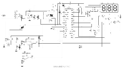

PrispevekObjavljeno: Ned Jul 25, 2010 4:04 pm    Naslov sporočila:  weller2 Odgovori s citatom
wsd81
 Velikost datoteke:  118.38 KB
 Pogledana:  302 krat
weller.rar
 Ime datoteke:  weller.rar
 Velikost datoteke:  115.24 KB
 Downloadano:  113 krat

Pa pobogu brale, bi li ti napisao koje slovo da malo objasniš šta su ti ova dva posta. Nije svakome jasno o čemu ti to. Ne teraj ljude da rešavaju zagonetke jer ti tako hoćeš..

Izvinjavam se ako nisam bio jasan,to su seme lemnih stanica WS81 i WSD81. i program za pic

I opet ti teraš svoje. Jesu li šema i hex originali ili je to neki rus smislio?

I mene zanimije ali je to original ali nešto drugo?

To je od jednog Rusa koji radi u wellerovom servisu,verovatno da je orginal.

Ker zaradi pravil, še ne morem odpirati priloženih dokumentov me samo zanima ali je to elektronika za regulacijo do spajkalnika. Koliko bi se mi cenovno poznala potem ta samogradnja? Verjetno precej?

Načrt je regulacija spajkalnika. Ves hec tega spajkalnika je ročka, grelec in konice. Originalni grelec naj bi imel grelec plus dva temperaturna senzorja. Načrt zgoraj uporablja le 6ohmski grelec in 20ohmski senzor.
Nisem prepričan, da je načrt originalen je pa po elementih zelo podoben. Priložena je hex koda za mikroprocesor PIC16F873 ,ki je enak pri originalu.

Heh, dobro da si napisal za tale 6ohmski grelec in 20ohmski senzor, v nasprotnem primeru bi se še dolgo iskal, ker rusko pa žal še ne znam brati(nisem vedel kaj piše pri tistih ponazorjenih "vzmeteh" na skici).
Se pravi to sprogramiram, skupaj sestavim in dokupim ustrezen 24V spajkalnik. Zanimivo.

Emm, a je obvezno da ravno originalnega nabavim? Če se že slučajno spravim delati ta spalkalnik oz. postajo pride zelo prav improvizacija. Si me pa vrgel na rit s tole ceno, glede na to kaj približno se nahaja v prvotnem drobovju. Sedaj ker sem omenil improvizacijo sem s tem imel v mislih nizko napetostno spajkalno ročko tam za okoli 20€, katera se segreva iz notranjosti navzven(znotraj žari). Problem bi bil pri senzorju in grelcu, ker bi moral ugotoviti kakšen je(koliko ohmov).
