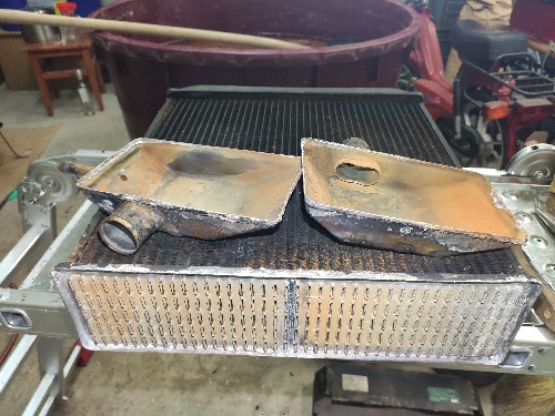

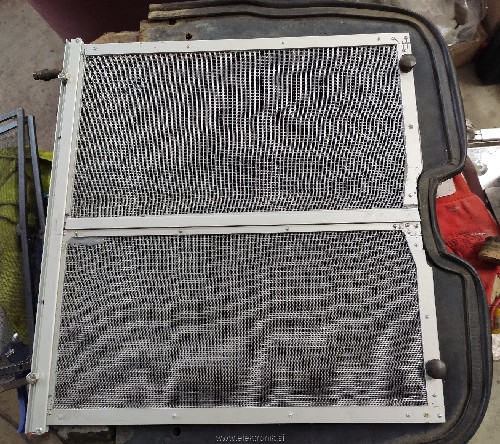

Znašel sem se pred misijo popravila traktorskega hladilnika iz medenine, ki je začel spuščati na razpoki, kjer so cevni priključki, oziroma zbrialno korito, prispajkani na satovje. V originalu je ta del mehko spajkan in temu primerno iščem tudi spajko. Sodeč po tabeli iz Wikija bi najraje uporabil kositrovo spajko z dodatkom srebra. In preden se spustim nad eBay , me zanima ali se takšne spajke dajo dobiti tudi pri nas? Mogoče jih ima celo kdo od članov tu na zalogi?
V mislih imam predsem zlitine od Sn96Ag4 pa do Sn93Ag7
Energetik-m
Prispevkov: 1392
Aktiv.: 7.37
Kraj: Zagorje
PrispevekObjavljeno: Čet Mar 03, 2022 9:49 pm    Naslov sporočila:   Odgovori s citatom
Če je malo svinca notri, ima spajka dosti višjo površinsko napetost v raztaljenem stanju in lepše zaliva. Imaš kakšen poseben razlog, da ne ciniš s tistim, kar se uporablja za elektroniko (60Pb40Sn)?
Razpoka ti je pa nastala zaradi utrujenosti materiala.
Trajna dinamična trdnost mehkih spajk, aluminija, titana in še nekaj kovin limitira proti nič, če je število izmeničnih obremenitev dovolj veliko, torej če material prenaša vibracije. Zanesljivo bo prej ali pozneje razpadlo. V elektroniki rečemu temu mrzel lot, tebi je spustila voda, letala DeHavilland Comet so pa po prvem letu uporabe začela padati z neba.

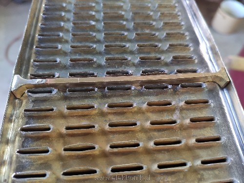

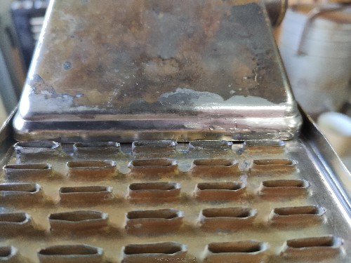

Hladilnik je sicer še originalen in je držal 9 let. Po tem so se pojavile kapljice na spoju med vhodnim in izhodnim zbiralnikom, ki sta spajkana na boku satovja. Takrat sem samo površinsko zalil originalno obstoječo spajko, z dodajanjem vodovodarske Sn97Cu3 spajke. Seveda pa je voda najedala spajko od znotraj ven, in se je sedaj po 3 letih razpoka v spajki razširila iz prvotnih 3mm na sedanjih 13mm.
In mi ni preostalo drugega, kot da sem oba zbiralnika odspajkal stran in ju moram popolnoma očistit, pocinit in zalit nazaj. Sedaj pa če že enkrat to delam, bi rad da bo spet imelo neko spodobno trdnost na dolgi rok...

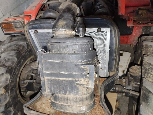

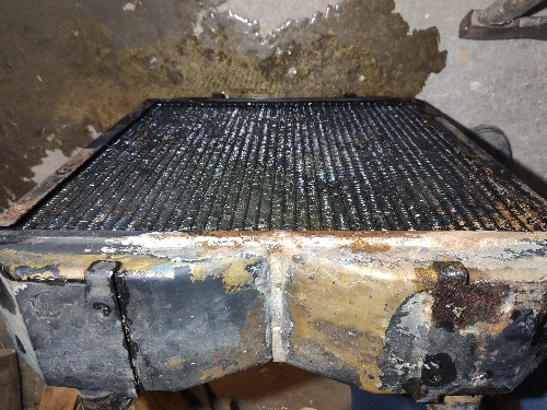

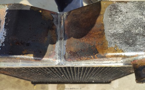

Evo, končano Smile
Sem vseeno stisnil zobe in nabavil Sn94Ag6 spajko (vidim da je prodajalec sedaj podvojil ceno Evil or Very Mad ), ter ustrezen flux z dodatkom fosforja.
Ključno pa je bilo, da sem si iz medenine naredil vložek, s katerim sem zmanjšal proste špranje na minimum, kolikor je šlo. Namreč vsi ti hladilniki najprej spustijo na enakem mestu - tam kjer je sedaj ta vložek. In ni čudno zakaj - špranja je tam razmeroma velika, ter majhna površina spajke, saj sta vodna zbiralnika prečno spajkana na zaključno površino satovja. Vmes je pa en kup špranj in praznega prostora.
Skratka, po čiščenju in mazanju s fluksom, ter uporabo finega gorilnika SuperFire 3 z MAPP plinom je bilo spajkanje otročje lahko. Spajka zelo lepo teče in se lepo zaliva. Skupno sem porabil dobrih 100g cina, vključno z montažnim okvirjem vred.
Moral sem popraviti še nekaj sumljivih točk, tam kjer so cevke satovja zrolane skupaj in lotane vzdolž. Po tem je prestal zračni test 1,7 bar v vodi.
Naredil sem še novo mrežo za zaščito pred večjim prahom, ker je originalna bila ena sama žalost, vso satovje očistil in sestavil nazaj. Včeraj sem ga teral z brano po njivi in drži. Niti kapljice nikjer. Dancing
