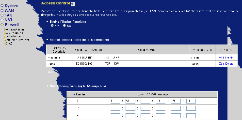

hmm, skoraj vsak router to omogoča. Tudi tisti za 8-10 kSIT.
Ponavadi je tako, da nastaviš Pravilo (čas blokade) in potem to pravilo uporabiš za določen IP ali MAC naslov. Ponekod (npr. LevelOne) MAC naslovu ne moreš določiti časovnega režima, zato je dobro računalniku določiti statični IP znotraj domačega omrežja, in potem ta IP blokiraš.
Glej priponko.
V mojem primeru sem blokiral vse porte (oznaka TCP, UDP), kar se pozna kot da bi iz računalnika izključil mrežni kabel. Link sicer je, ampak prenaša se pa nič.
časovna blokada
