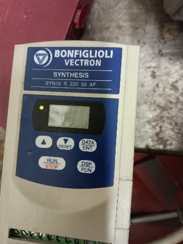

Pozdravljeni.
Potrebujem pomoč. Ne vem kje sem zgrešil, da mi takole dela/ne dela.
Inštrument mi je pa vrag vzel, tako da ne morem nič pomerit.
Se mi zdi, da mi daje samo 110 V na vsako vejo, pa motor ne ve kam bi krenu.
Prosim za pomoč.
Hvala v naprej.
Ps: ne, nisem električar, odgovore temu primerne prosim.
Lep pozdrav.

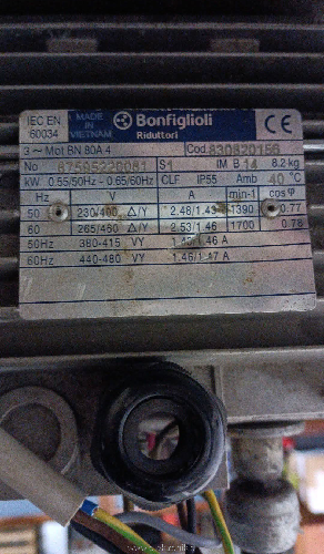

Frekvenčnik je enofazen. Najprej preveri kako je vezan motor. Mora biti vezan v trikot. (vse tri ploščice vzporedno na priključni ploščici)

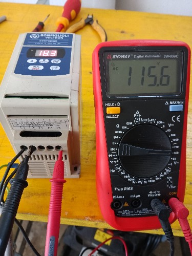

Vezava je ok.
Frekvenčnik mi daje na T1 inT2 ~116V na T3 pa skače nekje med 116V
in 150V.

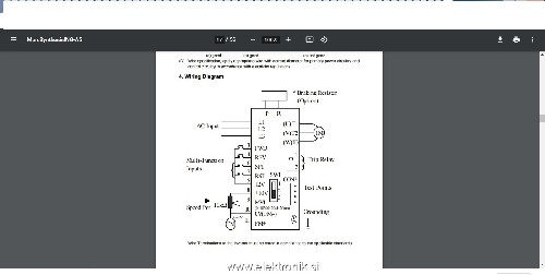

če imaš navodila poglej si na strani 17 ali pa si jih poberi s spleta https://www.elektromotoren-online.nl/mansyn.pdf

Kot vidim iz tvoje priložene slike meritve si meril izhod proti vhodu,meriti moraš samo med izhodnimi priključki,torej med tremi kjer je se priklopi motor.
Napiši ali nariši točno kako in kaj imaš povezano.

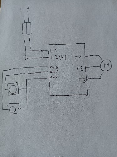

PrispevekObjavljeno: Tor Dec 17, 2024 4:24 pm    Naslov sporočila:   Odgovori s citatom
Takole imam povezano.

PrispevekObjavljeno: Tor Dec 17, 2024 6:06 pm    Naslov sporočila:   Odgovori s citatom
Kako imaš nastavljene parametre
F_03 način delovanja
F_10 določanje smeri preko sponk
F_22 omogočanje ivertirane smeri
F_25 frekvenca omrežja

Digitalni multimetri se zelo čudno obnašajo pri meritvi izhodne napetosti frekvenčnikov. Izhodna napetost je namreč modificiran sinus. Lowcost variante instrumentov so praktično neuporabne za to vrstno meritev.

prel1 je napisal/a:
Imaš zaščitni vodnik povezan prek ohišja inverterja dovod iz omrežja in k motorju.
Kako si prvič priklopil in zagnal inverter
Tako je, prek ohišja inverterja na motor.
Priklopil sem ga tako, kot sem skiciral.
