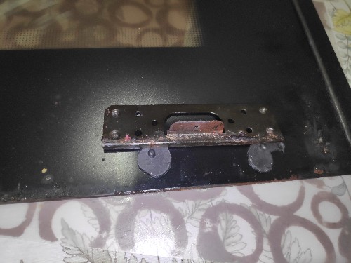

Očitno sta mi šla panta vrat na pečiči gorenje in jih bo treba samenjati. Imam pa vprašanje, ko sem vrata razdiral sem ugotovil, da eden od nosilcev teh "sendvič" vrat ne drži več. Je pa kar priliman z neko maso. Mogoče kdo ve kje se to dobi.
Hvala.

Mogoče vprašaš na servis Gorenje ali pa poizkusiš z dvokomponentnim kovinskim lepilom. Najdeš na googlu.

Ni nobenega serviserja, ki bi vedel katero lepilo je to, ker je prilimano na steklo in železen pant Very Happy

Sicer nimam celotne slike, ali to nosi celotno tezo vrat ali samo steklo..

Poglej panacol vitralit 6133, ta je ok do 130 stopinj. Podobna lepila se uporabljajo za lepljenje ogledal na vetrobransko steklo.

Če bi jaz delal, bi obe površini dobro očistil in razmastil, potem pa zalepil z 300°C silikonom.

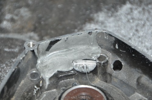

Tekočla kovina. Zdrži visoko vročino

https://www.mimovrste.com/aditivi-dodatki/liquimoly-tekoca-kovina-flussig-metal-25-ml?gclid=CjwKCAjw4ayUBhA4EiwATWyBrg3FiHZwjKlD6rIcoMvyClmrebO66pz4IzZgpOulfKODd4kzg0lk0RoCUcoQAvD_BwE
Prvi zadetek.
Niso pa vse enake. Nekatere rabijo segrevanje, da se zamrežijo do konca. V glavnem je to epoksy z dodatkom kovinskega prahu.
Primer uporabe- lepljenje alu bloka od motorja
