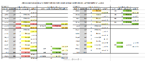

Zanimalo me je za koliko odstopajo standardne vrednosti v E24 lestvici od idealnih matematično izračunanih vrednosti, in sem ugotovil da standardne vrednosti niso tako skrbno izbrane kakor bi pričakoval.
Od vrednosti 270 pa do 470 so nepotrebna odstopanja, in sem prvo pomislil da so snovalci tega standarda pri 270 prišli iz podaljšane malice kjer so tekle besede in druge stvari, potem je pa trajalo vse tja do 470 da se je v glavah malce "zluftalo". Saj veste, v tistih časih ko so se delali ti standardi še ni bilo kalkulatorjev in računalnikov, pa je bilo treba vse na peš računat, in v situaciji kakršna je bila so kar približno čez prst napisali, kdo se bo sedaj še s tem matral.
No ja, potem sem pobrskal po netu in izvedel kakšna je prava resnica. Pred drugo svetovno vojno so nekateri proizvajalci že izdelovali elemente z vrednostmi ki so se v uporabi že uveljavili, zato snovalci E24 standarda niso hoteli tega spreminjati ampak so raje standard malce prilagodili. S tem so verjetno dosegli da je tedaj novi standard lažje prišel v veljavo.
https://en.wikipedia.org/wiki/E_series_of_preferred_numbers
Zanimivo je tudi da se pri E24 niso ukvarjali z luknjo ki je med vrednostjo 130 in 150 in ki kar kliče po dodatni vrednosti 140, to so seveda potem takoj rešili z naslednjim standardom E48.
