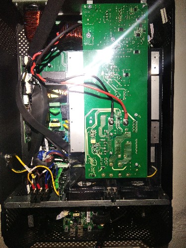

Živjo, Imam Growatt hibridni inverter 5000 W, ( trenutno imam 10 fotovoltaičnih panelov, skupno 3,2 kW, ampak še nisem vseh montiral) in ko sem testno priklopil inverter sem videl da ventilatorčka ful šumita ker imata pri višji obremenitvi inverterja višje obrate. Vem da se takšne naprave montira v tehnično sobo ampak ker je nimam imam montirano v dnevni sobi. Zanima me če je že kdo predelal hlajenje z uporabo vodnega hlajenja ali z večjimi ventilatorji ki imajo nižje obrate. Elektrarna je samo za moje potrebe nič ne bom prodajal v omrežje. Inverter sam regulira če je malo sonca vzame delno iz omrežja ali ponoči popolnoma preklopi na omrežje. Akumulatorjev ne bom priklapljal ker so predragi. Za shrambo energije razmišljam s stisnjenim zrakom ali z vtrajnikom... Ventilatorja sta 12V , 8 cm vidna sta na desni strani spodaj pod tiskanim vezjem.
dva ventilatorja

Nedavno sem imel opravka z dvema on-line UPS-oma. Pri obeh ventilatorji delajo ves čas. Opazil pa sem da se tuljava razsmernika (pol-mostič) precej greje in se ne bi upal pustiti delati brez ventilacije niti neobremenjenega.
Zato, preden naštudiraš, kako bi hladilna rebra hladil, preveri kaj se tam greje. Žal ne poznam topologije.

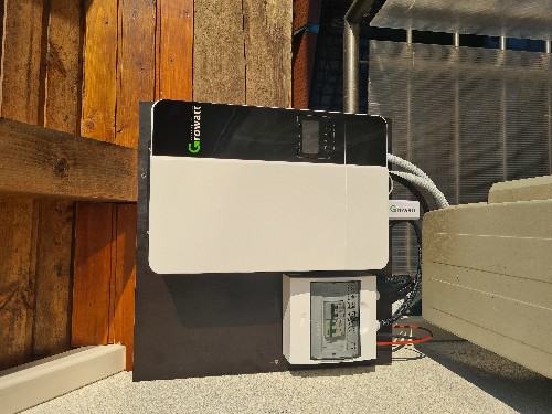

Be aware, growatt nadzira obrate ventilatorjev in ti bo sel v error! (preko 485 lahko celo vidis status enega in drugega). Upam, da nimas inverterja kje v stanovanju Wink (jaz ga imam na balkonu)
Sem imel pa danes 3.5 kW moci iz 10 panelov, nominalno 3.1 kW, juhej!

Sem izmeril z infrardečo pištolco 33 stopinj na 10 tranzistorjih (oziroma triaki so verjetno) in še ostale bom pogledal ampak se mi zdi da bi dva velika ventilatorja 140 cm od spredaj uredila hlajenjene, edino moram umakniti tisto veliko tiskano vezje.

A ti imaš tudi Growatt? super. Aja kontrolira obrate, a preko senzorja misliš. Ja kako ga imaš na balkonu če piše temperatura za obratovanje od 0 do 50 stopinj??? Potem ga bom pa še jaz prestavil ali kaj? bom pač vse še enkrat poštemal za nove cevi uf

Moc ventilatorjev se itak regulira glede na tempereraturo, ampak stalno morajo biti prisotni obrati, ce ne gre takoj v error. Jaz swm dal na balkon, pa ni problem glede hrupa, drugace je pa res kar glasno vse skupaj, ko je konkretnrjsa moc.
Glede temp obmocja na dol me ne skrbi, na gor pa tudi ne (balkon gleda na SV). Edino kaka vlaga zna biti problem, ki mi se malo kravzlja zivce, ampak upam, da ne bo hudega.

ej, hvala, za info, in tudi za povabilo. Se res oglasim, ob priliki, upam čimprej, v nekaj tednih. Super da si mi povedal. Ampak če pa piše da je temperaturni režim od 0 stopinj? zato sem ga dal notri jbm. Ej ful dobro za idejo. Mogoče bi ga dal ven ampak poleg tega dam še dva ventilatorja 14 cm ker so res na ful obratih te dva uboga ventilatorja. Zanima me tudi če ponoči ugasneš? ker ponoči vidim da tudi ful delajo vetilatorji če se vžgejo na primer bojler in večji porabniki.
