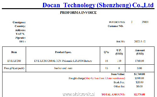

Celice so EVE280K, malo pogooglaj. So se že podražile, kolega naročil danes (glej spodaj), midva s sodelavcev sva dobila za 118 EUR/celici (vsi stroški). So nekje na morju, naj bi bile okrog 20.6. tukaj ... (traja cca. 2 meseca - COVID na kitajskem).

80.57 KB |
57 krat |

Teh ponudnikov omenjenih baterij jekar nakaj. Po kakšnem ključu si izbral prodajalca?
Mucek, a lahko prilepiš dejanski link kje si naročal baterijske celice EVE280K, da malo pogledam kako in kaj?
