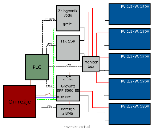

tretjic
Prispevkov: 438
Aktiv.: 2.28
PrispevekObjavljeno: Pon Apr 01, 2024 12:12 pm    Naslov sporočila:   Odgovori s citatom
bostjang je napisal/a:
Če prav razumem, imaš vzporedno zvezane PV module, vhod inverterja ter preko SSR-ov grelce. Če se motim, me popravi.
No, takšna je osnovna ideja. Nazadnje pa je bilo povezano kot na priloženi blok shemi in mi res ni jasno, kako so še vedno lahko pregoreli tranzistorji znotraj SSR...
Sem pa vmes "na težek način" ugotovil, da je med odprtima PV sponkama inverterja in nulo/zemljo 210-270V... Multimeter pokaže ~150kHz.
 Velikost datoteke:  107.69 KB
Prispevkov: 3469
Aktiv.: 14.62
PrispevekObjavljeno: Pon Apr 01, 2024 1:01 pm    Naslov sporočila:   Odgovori s citatom
Iz slike sklepam, da je eno PV polje za Growat, ostala pa za grelce, skupaj pa so združeni le z minusom (čemu?), torej niso vezani vzporedno.
