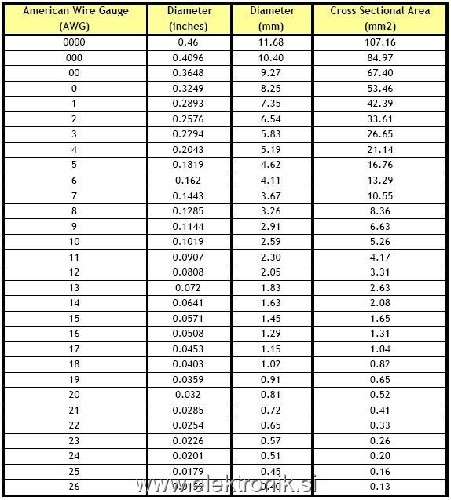

Samo ugibam:
Glede podhranjenosti presekov kablov - vodnikov 1.5mm2 in ostalih. Verjetno je prišlo do tega zaradi globalizacije trgov in so "vrli trgovci" vzeli za 1.5mm2 na primer najbližji nižji presek po AVG normi, to pa je AVG 16 kar pomeni 1.31mm2?
Še ena tabela AVG v mm2
 Velikost datoteke:  69.47 KB
 Pogledana:  23 krat
