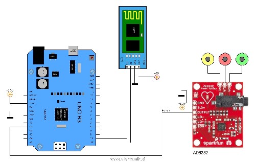

Prilagam enostavno rešitev izdelave EKG aparata. Narejen je z Arduino UNO in aplikacijo GUI-O www.gui-o.com
https://play.google.com/store/apps/details?id=com.guio.guioapp
Na analogni vhod je priključena sonda AD8232 za nekaj EUR, ki meri veličino.

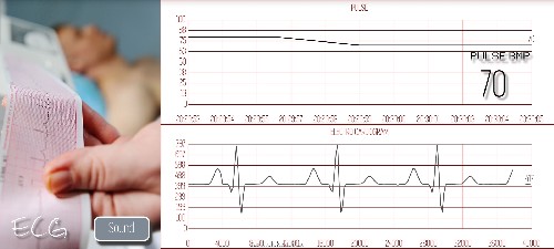

Zadeva je še dovolj hitra za normalno bitje srca. Vse skupaj sem sprogramiral kar v Bascom AVR. Načrt, izvorna koda, screenshot mojega zaslona aparata in youtube posnetek je v prilogi.
GUI-O je aplikacija, ki se instalira na Android napravo in vsebuje vse možne objekte. S tem se lahko naredi zelo enostaven in lep uporabniški vmesnik na android napravi.
Telefon je preko Bluetooth WiFi ali USB povezan z našo napravo. V mojem primeru sem uporabil kar Bluetooth modulček HC06.
"Risanje" objektov je izvedeno s procesom inicializacije. S tem se pojavijo objekti na telefonu. Potem pa spreminjamo samo parametre teh objetov, enega ali več hkrati.
Vse deluje v TXT načinu preko UART-a.
Youtube posnetek mojega zaslona
