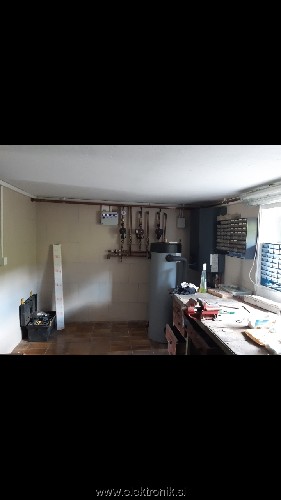

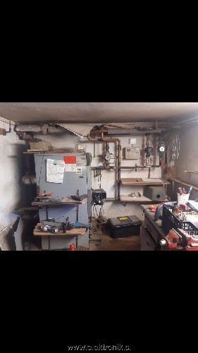

sam sem nabavil tale gorilnik . sem lani predelal komplet kotlovnico. saj sploh ni težko. Prvo je čistoča + filmčki na youtube ki zelo koristijo.
evo še slikce, ki so sicer bolj slabe ampak vseeno[/url]
 Velikost datoteke:  287.51 KB
 Pogledana:  53 krat
 Velikost datoteke:  238.71 KB
 Pogledana:  43 krat
