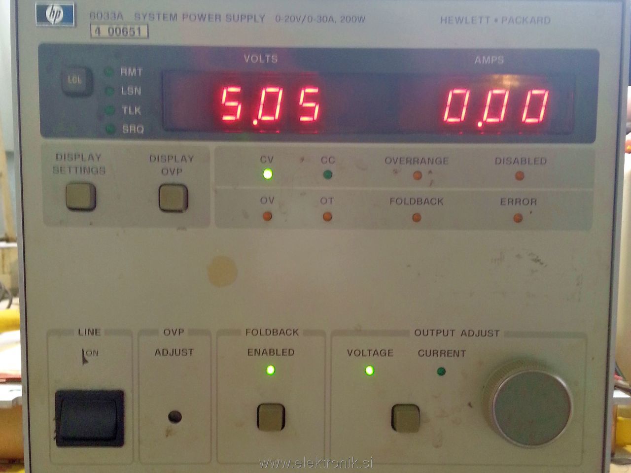

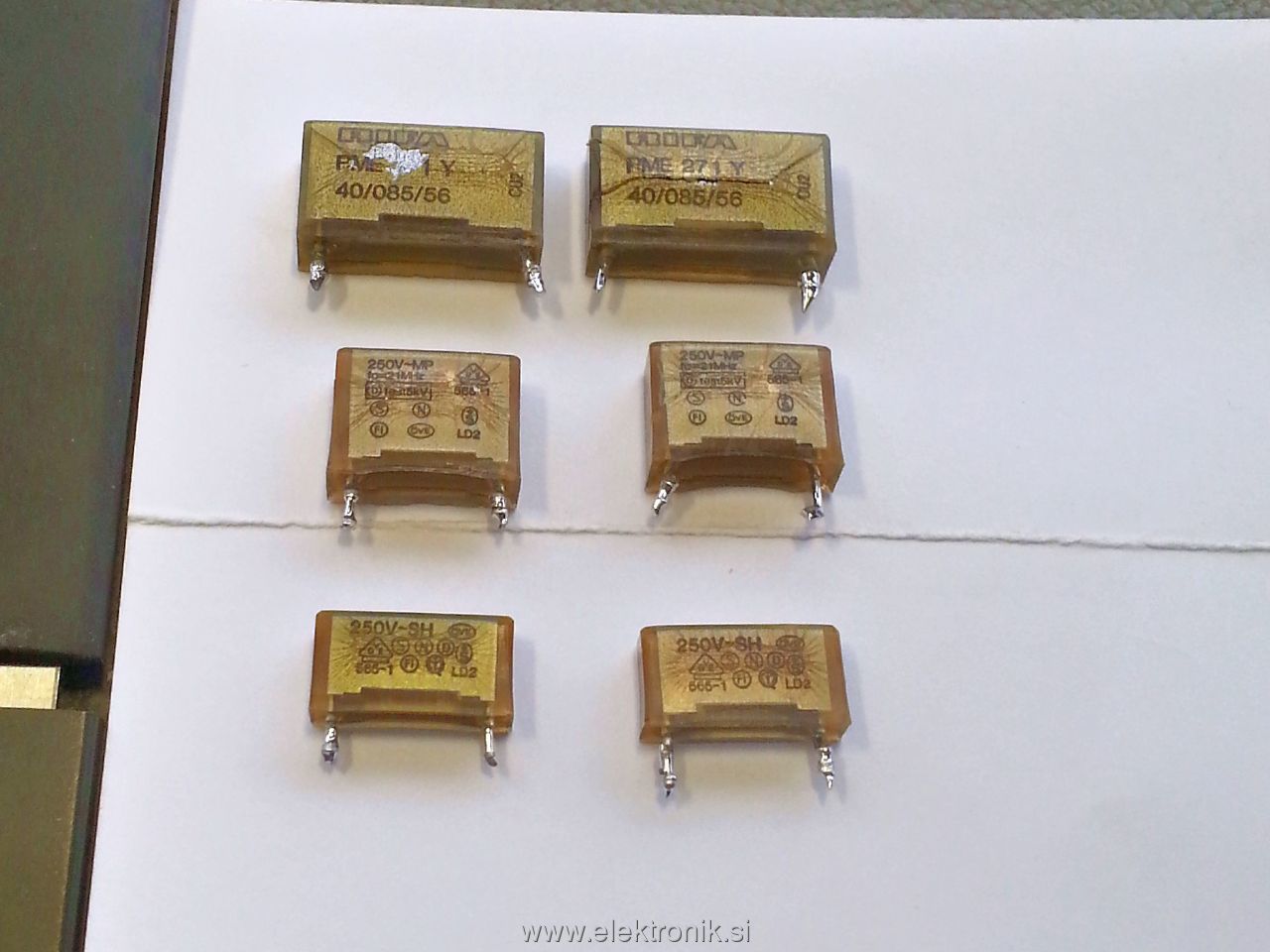

Vreme je ravno pravo, pa sem se lotil popravila tegale. Priznam ... ena bolj zoprnih škatel za popravilo. Napaka je sicer vidna "iz aviona" ... takoj ko snameš pokrove, ampak menjava je pa. Mad Če sem prav preštel je bilo potrebno odvit cca 60 vijakov in razstavit na prafaktorje, da sem lahko odspajkal in zamenjal. No, zaenkrat dobro kaže, moram pa sestavit še eno konkretno breme, da pomerim pod obremenitvijo za kakršno je v končni fazi narejen/namenjen.

Lansko leto sem jih menjal na nekem network analyzerju od istega proizvajalca. Nisem štel vijake, mislim pa da jih je bilo več kot 20. Ne vem, ali prebijajo zaradi dviga omrežne napetosti na 230 V, ali samo zaradi starosti.

Tile Rifa crkujejo zaradi konstrukcije.
Milim, da ne rabijo biti priklopljeni, da odpovejo. Če so pod napetostjo odpovejo prej.

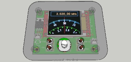

Nadaljujem z izdelavo staromodnega VFO-a. Malo me je bolezen iztirila, vendar se ne dam. Wink

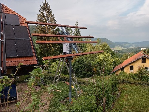

Evo. mehanika mojega rotatorja gre proti koncu... Smile
Za 4 panele.
