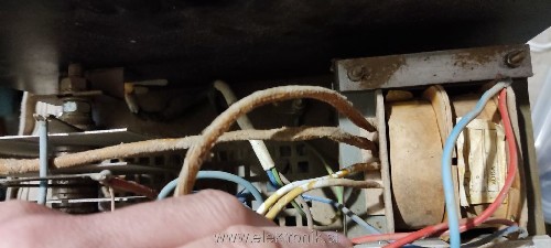

Imam polnilec Iskra POKO 3 (6v, 12v, 24v) v popravilu.
Izbirno stikalo 6v/12v/24V je razpadlo...
iz trafota pridejo 3 žice na to izbirno stikalo, ena gre iz stikala naprej na diode.
Ima kdo shemo kako deluje to stikalo?
Če ima kdo tak polnilec, če bi lahko pomeril kako stikalo povezuje pine v vseh 3 izbirah.
Hvala

Sicer tega polnilca še nisem imel v rokah, ampak če izgleda transformator tako kot praviš, potem je za vsako napetost polnjenja svoj izhod. Priključi ga na elektriko in izmeri napetosti na teh treh izhodih proti skupni "masi". Vsako posebej. Meri z instrumentom, nastavljenega imej za merjenje izmenične napetosti, in dobil boš napetosti, ki bodo podobne kot 6, 12 in 24 V.
V tem primeru potrebuješ izbirno stikalo za 3 položaje s tremi vhodi in enim izhodom. Nič posebnega, zagotovo ima Rade Končar in podobni to v ponudbi, ampak trenutno ne najdem kataloga. Tudi če bi ga, boš moral povedati še velikost stikala, oziroma luknjo zanj v čelni plošči, razmak montažnih luknjic, tokovno zmogljivost...
Malo izmeri, poslikaj in poročaj.

Nisem prepričan da je za vsako napetost svoja žica...Iz trafota gre ena debelejša žica na diode, druga debelejša na izbirno stikalo. Na izbirno stikalo prideta še 2 tanjši žici iz trafota (skupaj pridejo iz trafota na izbirno stikalo 3 žice; 1 debelejša in 2 tanši) ena žica gre iz izbirnega stikala na diode.
Izbirno stikalo je stopljeno, vendar kaže kot da so v tem stanju vse 4 žice povezane (3 vhodi na izhod)

A si siguren da so ti tanjši žici original? Si prvi lastnik? Zakaj bi šlo iz trafota več žic če ni tako kot je napisal @sebaveh?
Mislim da je točno tako kot je napisal @sebaveh in en Končarjev preklopnik to reši zelo elegantno. Prilepi sliko pa bo vse jasno.

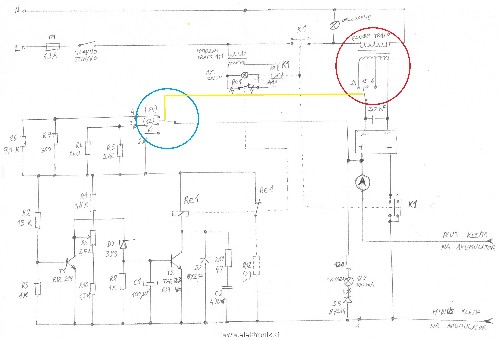

Mogoče bo s shemo lažje. Sicer shema ni točno za tvoj polnilec in je za Iskrin UB 24 Si 32 Wa standard, ki pa ima ravno tako preklopnik za 6/12/24V.
Rdeč krog je tvoj glavni trafo s štirimi odcepi na sekundarju, en glavni in trije z različnimi napetostmi za 6, 12 in 24V, ki gredo na stikalo. Skoraj ne more biti drugače.
Na tem stikalu na sliki so očitno tudi pomožni kontakti (moder krog), ki preklapljajo še upore glede na izbiro stikala.
Glede na tvoj opis priklopa ti tega ti nimaš.
Daj kako ostro sliko, da se vidijo povezave itd.

Pozdrav vsem...Imate prav...za vsako napetost je svoja žica iz trafota, čeprav zgleda kot da sta 2 para.
Zdej traba samo še najdt pravo stikalo.

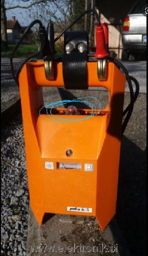

Bom kar tule napisal. Pod roke mi je prišel polnilec poko 6, pri katerem je manjkajoča varovalka na vrhu (slika), za katero pa ne vem vrednosti. Ga ima mogoče kdo doma in bi pogledal vrednosti.
Hvala

Kar se jaz spomnim teh polnilcev je to avtomatska (pretokovna ) varovalka za verjetno 6A, ker je pač to 6A ponilec. Varovalka ob preobremenitvi izklopi. Po nekaj časa jo llahko s tipko resetiramo - ponovno vkljucimo. Bo pa delalo tudi z navadno varovalko 6.3A vendar jo moras dati v ohišje da boš lahko menjaval.

Se opravičujem ampak ta slika ni od mojega modela, moj ima na vrhu cevno varovalko, ki so jo izgubili.

Kot sem rekel 6A bo primerna. lp
