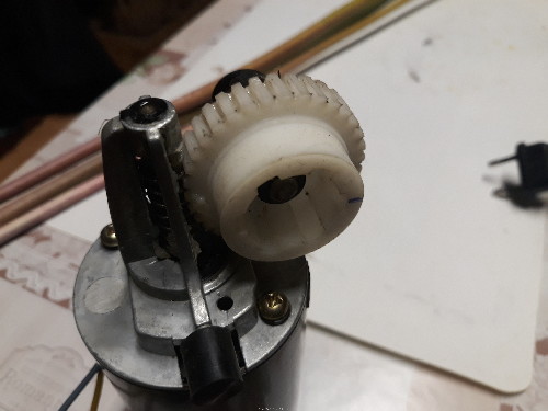

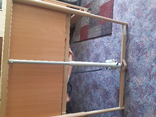

Za dvig bolnišnične postelje mi je na aktuatorju pobralo zobnik.
Se kdo ukvarja ali pozna koga, ki se ukvarja z aktuatorji.
Prosim za info.
Ker cene novih so takšne, da se bolj splača drugo posteljo kupit.

Pokaži zobnik in prenose, pa da vidimo.
Naj ti ga ne bo nerodno razgalit

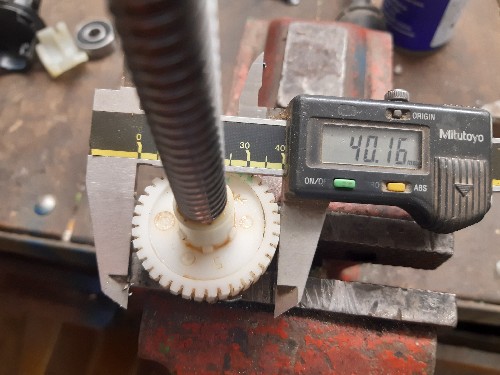

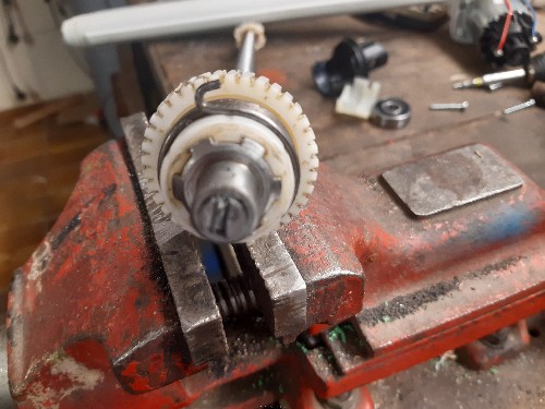

slike so res slabe, ampak nekaj se vidi. Zob je 37

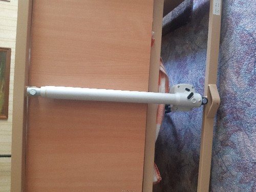

Koliko hoda pa ima tale aktuator? Imam tri aktuatorje različnih hodov. Lahko bi dobil kar celega.

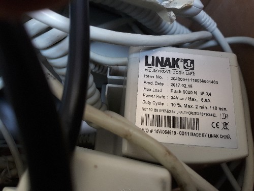

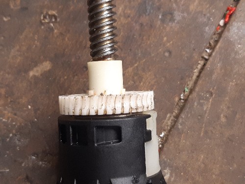

Ja, hoda ima pa kar veliko. Skrčen je tu nekje 580mm raztegnjen pa 950mm (med luknjami za vpetje)
Ampak če gre narazen do nekje 750mm bo kar dovolj. Pa napetost je fajn da je 24v DC da ni potrebno še tega predelovat
