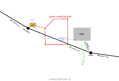

prosim vas za pomoč glede napeljave na priloženi skici - električni pastir, priklopljen na omrežno napetost 220V 35 m stran od hiše tik ob drogu nizkonapetostnega voda.
Od hiše do jaška je napeljan (vkopan)35 m dolg 4x2.5mm2 kabel. V jašku bosta priklopljena minimalno 2 porabnika z nizko močjo (skupaj max. 50W), eden od njiju bo električni pastir.
Moja vprašanja in dileme:
1. Ali je smiselno eno od žil (4x2.5mm) uporabiti za ozemljitev porabnikov, ki bodo priklopljeni v jašku, in jo povezati na ozemljitev hišne napeljave? Ali je bolje narediti lokalno ozemljitev, torej neposredno v okolici jaška?
2. Ozemljiti moram tudi ogrado električnega pastirja - ali je to lahko ista ozemljitev kot za 220V razdelilec v jašku (če bo slednja lokalna)? Ali ju moram ločiti, torej posebej ozemljiti napeljavo v jašku in posebej ogrado pastirja?
3. Kako zmanjšati nevarnost prenapetosti zaradi strele - le 1m stran od jaška je 8m visok NN drog?
4. Ali se bo taka napeljava kaj motila z NN zračnim vodom?
5. Pastir bo deloval le ponoči - med sončnim zahodom in vzhodom. Na napajanje pastirja bi zato priklopil kako LED lučko, da bi z razdalje 30-50 m lahko preveril, ali je pastir vklopljen ali ne. Lučka bi bila pritrjena na nosilni drog od ograje 1 m od jaška. Iščem, pa ne najdem prave - mi lahko svetujete, kje poiskati primerno?
Upam da bo kdo zagrizel v ta vprašanja in mi lahko pomagal.

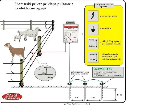

Mogoče ti to delno pomaga.

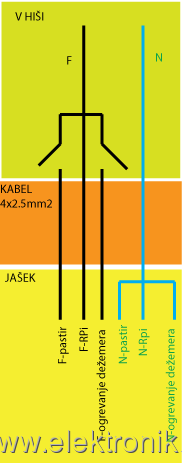

Samega pastirja znam postaviti, zapleta se mi kombinacija z 220 V napeljavo iz hiše, gl. priloženo skico.
Ali bo ok, če zemljo povežem kar z ozemljitvijo ograde in torej v hišo povežem samo fazo in nulo?

Ozemljitev pastirja, na strani izhoda, mora biti ločena od ozemljitve hiše, še posebej strogo ločena od ozemljitve vtičnic!
Ne želiš si motenj, ki jih povzroča pastir po ozemljitvi, ko je ograja v stiku in je pastir dovolj močan, so impulzi reda nekaj 10A in teh tokovnih konic si ne želiš v kablu, ne želiš si jih v hišni ozemljitvi in ko bo v ograjo usekala strela, potem boš šele videl vraga.
Pogojno bi lahko uporabil hišno ozemljitev v zvezdišču, to je temeljno ozemljilo, ozemljitev, ... ampak... zagotovo nimate vse narejeno tako kot bi moralo biti, zato, naredi za pastirja svojo ozemljitev kar tam, kjer bo postavljen.
Ne šparaj z valjancem, ne bodi len, skoplji jarek vsaj nekaj metrov dolg in vsaj pol metra globoko. Lahko zabiješ v zemljo več palic ali valjancev na medsebojni razdalji 0,5-1m in jih povežeš skupaj, to je v redu, ampak če boš imel pastir vedno tam, naredi temu primerno trajno in dobro ozemljitev.
Če ne boš naredil tako kot je treba, nikar ne jokaj spet čez nekaj časa na forumu... ker najprej te bomo povprašali kako imaš rešeno in odgovor ti je lahko jasen že sedaj, če ne boš kopal zdaj, boš kasneje.
Tvoja shema povezave ozemljitve naj služi kot primer zelo slabe prakse!
Pastir - aparat praviloma ni ozemljen, tako pravijo pravila za atest, ne rabi nobene ozemljitve, samo dvojno izolacijo, priključek L in N, torej 2 žilni kabel za napajanje.
Če želiš v jašku 3 fazni sistem, bi moral povleči 5 žilni kabel, sicer ti ostane kvečjemu ničenje. S tvojim 4 žilnim kablom lahko povlečeš 2 fazi, ampak za tvojih 50W je dovolj ena sama faza, ti bo ena žica ostala neuporabljena in seveda drži se standardnih barv vodnikov.

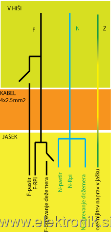

Hvala za izčrpen odgovor!
Pastirja bom ozemljil, kot je treba. Bolj je zadržek, da pri jašku nimam veliko prostora, kamor bi lahko napeljal še dodatno ozemljitev za vtičnice. Zato sem pomislil na združitev 2 v 1, a očitno to ni varna ideja. Morda pa res lahko naredim brez ozemljitve za vtičnice, ampak potem moram poskrbeti, da ne bo v jašek v prihodnje kdo priklapljal naprav, ki zahtevajo ozemljitev.
V jašku ne rabim 3 faznega sistema. Večžilni kabel sem potegnil, ker bi vklop/izklop naprav izvajal v hiši - torej pastirja in LED lučko na eni žili (vklop samo ponoči), ogrevanje dežemera (24V, 24W) na drugi žili (samo pozimi), morda v prihodnosti na tretji žili še RPi, ki bi bil ves čas vklopljen. Četrta žila ostane za nulo. Če to seveda tako gre - priponka.

Načeloma to gre.
Ampak: Rumeno/zelena žica se lahko uporabi samo za PE ali PEN vodnik. V slednjem primeru mora biti vsaj 10 mm2. Običajen štiri-žilni kabel je 3G - torej ena žica rumeno/zelena.
Praviloma bi potreboval kabel z enim svetlo modrim vodnikom brez rumeno/zelenega (podobno, kot si tudi narisal). Če nimaš druge ozemljitve, na koncu tudi ne bi smel imeti vtičnic z ozemljitvenim kontaktom (samo tiste za europlug).

PEN - torej ozemljitev in nulo na istem vodniku, ničenje? Vendar to odpade, ker je presek zeleno-rumenega vodnika le 2.5mm2.
Najbolj po predpisih bo torej, če rumeno-zeleno uporabim za ozemljitev napeljave v jašku, en vodnik za nulo in dva kot fazi, priponka.

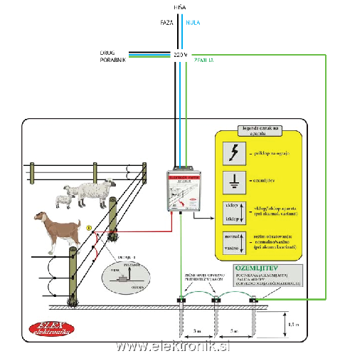

Meni manjka podatek koliko močan bo pastir in kolko na velikem bo ograja. Na podlagi tega se da potem grobo ugotoviti koliko dejansko rabiš ozemljitve za pastirja. In še en podatek, ki sploh ni zanemarljiv. Pa upam, da boš ti kosil travo odspodaj in ne bo treba pašnemu aparatu to delat.
Vodi za ADSL in VDSL sto zelo občutljivi na motnje v bližini, če je optika potem ni problem. To je veliko krat spregledano, po možnosti ravno ob telegrafskem drogu, kjer pride telekomunikacijski kabel vkopan. 3-4 metre stan od kabla je iskrišče za zašcito proti streli in imaš neverjetne motnje z osipom paketkov in se ti internet praktično ustavi.
Če je pastir 1J je dovolj ena sonda, ki niti ni nujno globoko zakopana, 3 sonde globoko zakopane so za moči 7J in več. No pa saj ti veš kakšen pastir imaš in piše to na embalaži.
