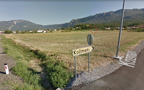

tu je ena vetrnica ki je še nisem videl vrteti se
