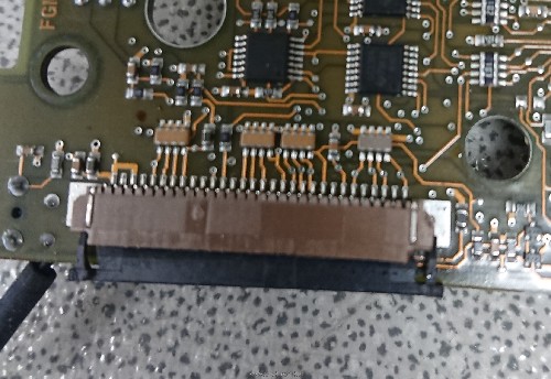

Na matični plošči od prenosnika se je zlomil zatič na ffc konektorju in sem ta zatič tudi izgubil. Na ta konektor je priklopljena tipkovnica od prenosnika. Zanima me, kako rešiti ta problem, da bo imela tipkovnica stik? Je možno kako podložiti konektor, oziroma kabel v njem?

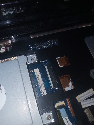

Imam tole.
Je sicer 30 pinski, vendar če ostale dimenzije pašejo, ga na eni strani skrajšaš in fiksiraš s spajkalnikom, vročim lepilom...
Širina konektorje (brez pinov) 5 mm, širina podložne plastike 3 mm.

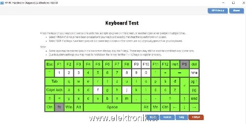

Tole sem rešil tako, da sem iz Farnella naročil 24 pinski ffc konektor in ta zatič samo prestavil v prenosnik na tisti konektor. Kabel od tipkovnice drži notri zelo dobro. S tem, da je malo čudno, da pa na tej novi tipkovnici še vedno ne delujejo ene tipke. To so G, H, back space in tipki za windows. Jaz mislim, da ima kabel zelo dober stik.
