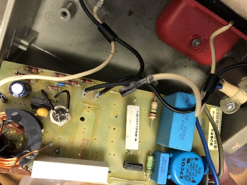

prijatelj mi je prinesel el. pastirja za pogledat,
vendar, mi ga je že nekdo poskušal popravit.
Ima kdo kakšno sliko ali shemo tega Pečovnik-ovega pastirja?
Nevem kateri element je bil med diodami..
Pride pa zaporedno med 230V dovodom in T1 na triaku.
je pa triak tudi šel papa..
 Velikost datoteke:  2.63 MB
 Pogledana:  42 krat

Tam vmes je kondenzator 22nF/1kV. Če ti je odneslo triak, so verjetno tudi tisti dve diodi zanič in pa tranzistor 2N6027 (ponavadi je ta noter). Varovalka je tudi odšla nekam... Potem ko ga boš (če boš) oživel, je vprašanje kaj je s VN transformatorjem.
Vidim da se je pečovnik posodobil in "montiral" stikalo.

sem naročil material, čeprav sem skoraj prepričan, da bo problem še v VN transformatorju...

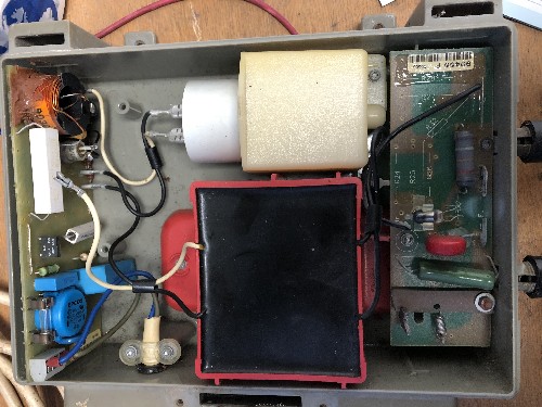

Imam pa takšno srečo, da sem včeraj dobil še en el. pastir brez kondenzatorja..
Nikjer ne najdem imena proizvajalca..
Pa, da ne odpiram nove teme, bom kar tukaj pripel sliko..
Mogoče kdo ve vrednost kondenzatorja?

Tale bo pa najbrž od proizvajalca Horizont. Točne oznake žal ne vem. 12V verzija ima prozoren pokrov z rumeno nalepko klik
Malo sem pobrskal po netu in našel te slike kilk klik Mogoče je eden od teh

Horizont ranger N40 ali nekaj podobnega oziroma ena izpeljanka tega na 230V
N - netz
A - akku
Vsi iz tega obdobja imajo prozoren potiskan pokrov, 12V verzije so pogoste ranger A20
Na vezju že imaš en kondenzator 1u 630V poleg EPCOS filtra, pogosto je namesto tega vgrajeno 3x 0,47u 630V
Manjkajoči kondenzator je enak kot že vgrajen torej 1u 630V, no, vsaj pri verziji s 3x 0,47u je tako, mogoče je tukaj manjši, recimo 0,68uF, ampak bo delalo v vsakem primeru, dela tudi brez, ker to je kondenzator, ki je vezan direktno vzporedno transformatorju., le funkcija varčevanja odpade, v primeru zanemarjene ograje dela brez še bolje, stalno na polno.
Če koga zanima, servisiram vse pastirje in izdelujem nove s 5 letno garancijo, info na e-mail ali telefon.
Aja, na tem vezju ti manjka dioda D2, obrnjena je stran od keramičnega upora, tistega večjega, verjetno 470ohm, torej v smer, kjer sta na robu dve črni žici, lahko daš P600M, zamenjaj še tisto ploščato diodo tam pri 3R3 uporu prav tako P600M, v originalu sta bili obe ploščati...
Bi te prosil, če mi lahko na e-mail pošlješ nekaj fotografij tega pastirja od znotraj iz več kotov, ker tega modela še nimam v zbirki fotografij pastirjev drugih proizvajalcev, skoraj verjetno pa sem ga že popravljal.

Hvala za pomoč, že deluje..

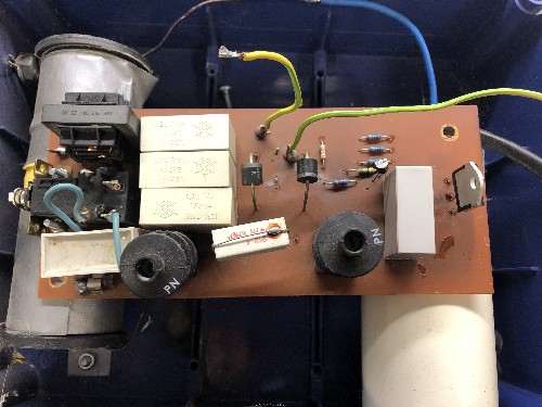

Mogoče ja najbolše, da vpašaš kar izdelovalca el. pastirjev (http://www.rumenestrani.si/si/servis-rtv-aparatov-pecovnik-branko-14644).
Kolikor poznam od Pečovnika pastirje je VN trafo nrejen kar na enem pvc tulcu in za jedro je uporabljena narezana pločevina. Lahko ga tudi sam naviješ.
Drugače je Dolinšek iz Kranja delal VN trfote, ampak samo večje serije. Kolikor vem je gospod Dolinšek pokojni in je delo prevzela Sonja. Nevem pa, če še delajo trafote.
Da bi kupoval posamičen kos VN trafota sam še nisem zaseldil. Če boš kje izvedel, da se da dobit posamezen kos trafota, povej še nam.
Drugače pa ga lahko narediš sam. Jedro nabaviš tukaj. Narišeš primar in sekundar, ter natisneš s 3D printerjem.
Sestaviš in montiraš Wink. Moj primer VN trafota je spodaj.
