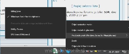

Kaj pa desni klik na ikonco zvočnika desno spodaj in poglej, če imaš možnosti za prostorski zvok kot je spodaj na sliki.

Če dam desni klik na ikonico zvočnik je enako, kot na sliki.

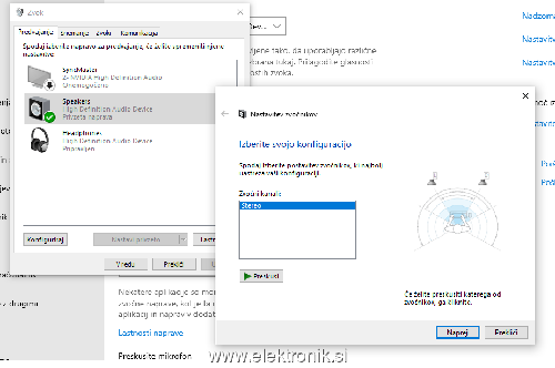

Jaz mislim,. da je mogoče problem pri gonilniku za zvok. Tam na sliki je samo opcija stereo. Jaz mislim, da bi tam mogla biti še opcija za kvadrofonijo in za 5.1 zvok. Podobno je bilo na Windows 7.

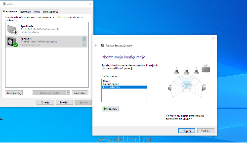

Sedaj sem naložil gonilnik za zvok za mojo matično ploščo in sedaj deluje. Očitno ta prizveti gonilnik, ki se naloži z Windowsom ni kompatibilen za mojo matično ploščo.
