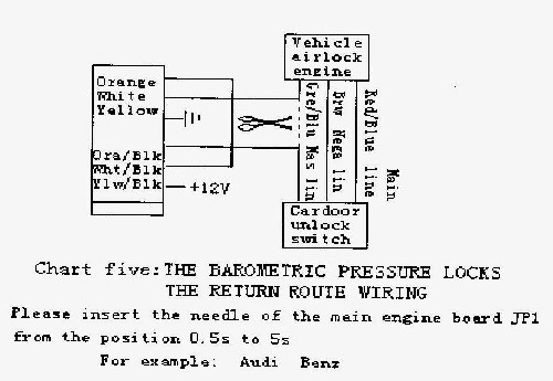

Pred kratkim sem vgradil daljinsko z alarmom na obstojece centalno. Par dni delalo brez problemov, sedaj pa sem zacel opazati, da precej pogosto ne uspe zakleniti. Pogosteje se to pojavla ko odklenem, nato pa hitro zaklenem. Opazil sem, da gre gumb za zaklep pri vozniku na priblizno pol poti, nato pa nazaj gor. Sovoznikov gre do konca dol vedno, a ga ocitno voznikova stran posledicno potisne nazaj. Centralno deluje s kljucem pri vozniku in sovozniku.

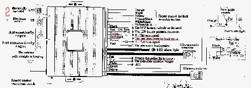

Prilagam skenirane slike ki sem jih dobil zraven v kompletu. Mislim, da je problem v opombi pri sliki Alarm2, kjer pise: please insert the needle of the main engine board JP1 from the position 0,5s to 5s. Vozim Audi 80. Ker je na zacetku delovalo sem pustil kot je.
Torej kje naj bi to nastavljal? Verjetno bi moral razdreti centalno enoto? Je imel kdo taksne izkusnje z vgraditvijo, saj bi se rad prvo preprical, kot pa vse razmontiral. Podcrtane oz precrtane povezave ne obstajajo na moji enoti.

Večinoma si si že sam pravilno odgovoril. V centralni enoti je "jumper" ki si ga že označil z vprašajem. Postaviti ga moraš v položaj 5S kar pomeni 5 sekund dolg impulz pri sistemih z pnevmatskim pogonom ključavnic. Za elektromotorne sisteme pa običajno zadostuje 0.5S ... pol sekunde dolg krmilni impulz.
Ravno to ti verjetno povzroča opisane probleme, ki bodo v hladnejših dneh še pogostejši ... Wink
