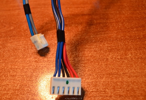

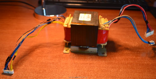

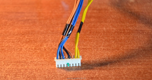

Imam en trafo iz receiverja Yamaha HTR-4065. Ker bi mi mogoče prišel prav pri kakšnem projektu, me zanima kako naj merim izhodne napetosti. Ima dvojne izhode in sicer:
- Debelejše žice: 2x modra, 2x črna, 2x rdeča
- Tanjše žice: modra, črna, modra, rjava, črna, rjava, rumena, rumena
Zraven sem priložil slike in service manual, če kaj pomaga. Jaz v manualu nisem našel nič koristnega...

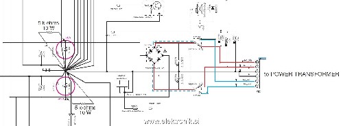

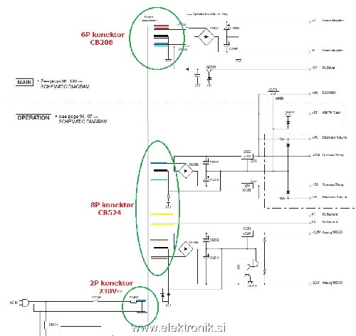

PrispevekObjavljeno: Tor Avg 02, 2022 7:29 pm    Naslov sporočila:   Odgovori s citatom
Jaz vidim takole. Seveda preveri. Wink

PrispevekObjavljeno: Tor Avg 02, 2022 7:41 pm    Naslov sporočila:   Odgovori s citatom
DusanK, hvala za tole. Pri 8 pinskem priključku mi je zdaj vse jasno.. Pri 6 pinskem pa nevem, ali sta to 2 izhoda s sredinskim odcepom, ali kaj drugega... Prosim še za to obrazložitev...

PrispevekObjavljeno: Tor Avg 02, 2022 8:09 pm    Naslov sporočila:   Odgovori s citatom
Rdeči žici sta svoji napetosti, modri žici svoji. Ker gresta preko kontakta releja RY204 direkt na ~ pina graetza.
Rele RY204 preklaplja med rdečo in modro napetostjo. Tako sem mi na hitro zdi. Lahko se tudi motim.
Črni žici sta povezani skupaj in je kot sredinski odcep (GND) za dvojno napajanje +45V/-45V.
