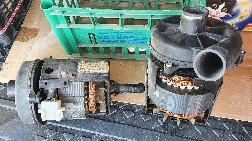

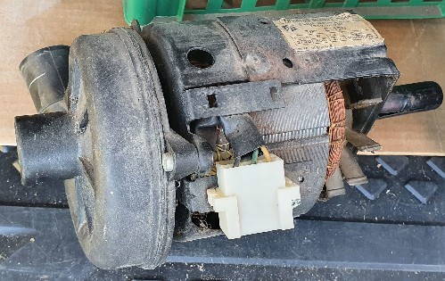

Iščem cirkulacijsko črpalko za pomivalni stroj Gorenje. Sicer bi rabil samo turbino, ker je sam motor v redu. Na Gorenju ni več dobavljivo. Stroj je star cca 20 let. Se mogoče komu valja kaj takega doma, ali pa mogoče veste kje nabaviti.

Če pobrskaš po internetu je kar nekaj zadetkov, samo cena je pa Shocked
https://www.buy-spares.ie/recirculation-pump/product.pl?pid=1197491
Kaj pa je na turbini dejansko zanič ?
Pogojno glede na takšno ceno, bi lahko montiral tudi podobno črpalko z istimi FI-ji priklopov, bilo bi ne estetsko ampak delovalo pa bi Very Happy

Ja cene so da te kap. Pri Gorenju je bila cena dokler so jih še imeli okrog 160eur. Tega na sosednji bolhi ki ga omenjaš sem že probal kontaktirat pa zaenkrat še ni odziva. Tudi v Srbiji se dobijo toćno take nove, cena cca 80 eur, pa žal ne pošiljajo v države bivše Jugoslavije...
Sem iskal tudi tako kot praviš črpalko ki bi imela enake FI-je, vendar bi morali biti priklopi na takih pozicijah kot je na stari črpalki saj je v stroju vse zelo na tesno, cevi so kratke.... Zaenkrat brez uspeha.

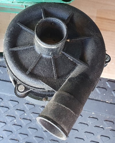

Prednji ležaj na motorju je zanič.. Ko sem zadevo vzel iz stroja, se vidi da je tudi malo spuščala vodo pri "dihtungi". Sama turbina (ni je možno razstaviti) pa se je od vročine "zapekla" na osovino motorja in je dejasko tisti del ki je privit na osovino razpadel.

A tale francoz ti je tudi ne bi poslal v Slovenijo? https://www.ebay.fr/itm/123910515450
In tale izgleda tudi podobno: https://www.espares.co.uk/product/es1254249/dishwasher-circulation-pump-end-housing

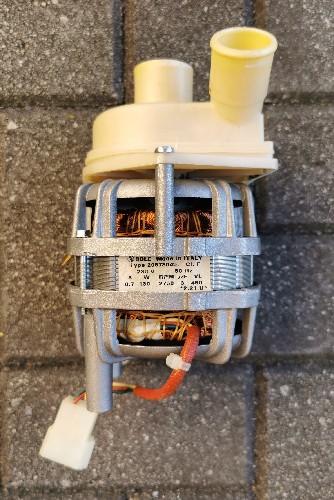

Glede na sliko bi rekel da imam nekaj takšnega med deli, pogledam in poslikam lahko v četrtek 4.8. če lahko počakaš. Hodiš kaj proti LJ?

Ali bi ta odgovarjala?
Seveda lahko počakam, če iščem že en teden, lahko počakam še do četrtka... Naslednji teden bi naj šel proti primorski.
cici je napisal/a:
Po sliki sodeč se mi zdi da bi naj priklop cevi na turbino odgovarjal. Samo kolikor vidim iz slike ima drugače pritrjeno turbino na motor kot moja črpalka, tako da bi moral zamenjat komplet. Mimogrede FI na turbini - sredinski priklop je 35mm, FI priklopa ob strani pa je 30mm. Na sliki se ne vidi kako je celotna črpalka pritrjena na ohišje. Sicer če pašejo cevi na turbino, se da ostalo prilagoditi. Bi še počakal do četrtka da vidim če bo "PPG78" kaj našel. Če ne in si pripravljen prodati, se lahko zmeniva...

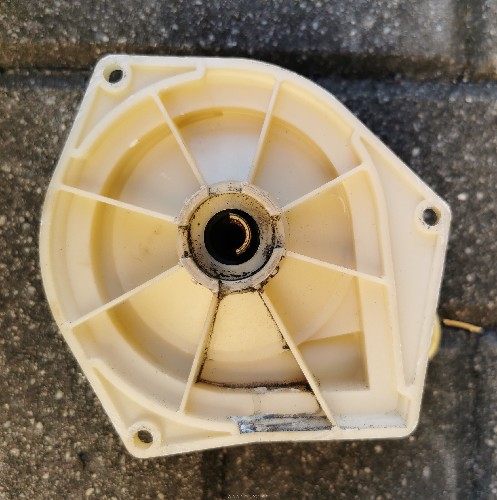

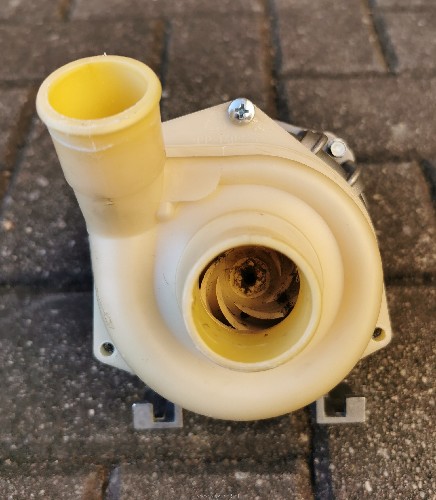

Črpalko sem našel, ampak je malo drugačna od tvoje. Preveri če kaj paše, eno ti lahko dam če/ko boš šel mimo Ljubljane.
LP, Peter

Hvala za trud in slike. Glede podatkov, ki so na motorju, "cici-jeva" identična moji, pa tudi priklop cevi je bolj podoben kot pri moji. Tako da če je še na voljo bi vzel "cici-jevo".
V kolikor pa ni več na voljo se vsekakor priporočam za tvojo Peter.
