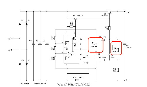

Delam tale napajalnik:
http://reber.si/napajalniki/LM723/723_3A_01/index.htm
Po končanem spajkanju elementov na ploščico, sem vezje sprobal in vse je delovalo vredu. Sprobal sem tako, da sem gor priklopil en motorček iz kasetofona. Regulacija napetosti in toka je delovala... Nato pa sem gor priklopil avtožarnico (morda sem minus in plus izhoda kratko sklenil) in je zasvetila ter crknila.. Zdaj pa imam na izhodu nonstop 34V, ne glede na to kako obračam potenciometer za regulacijo napetosti. Sem mislil, da je crknil kateri kondenzator, zato sem menjal C5 in C6, a napake s tem nisem odpravil.. Je možno, da je prebilo kateri upor ali kaj podobnega?

Dim je ušel iz LM723 in je nehal delati.
Prispevkov: 3469
Aktiv.: 14.64
PrispevekObjavljeno: Sob Mar 20, 2021 6:17 pm    Naslov sporočila:   Odgovori s citatom
Za polno napetost na izhodu je tipično kriv prebit močnostni tranzistor. Izmeri njegovo upornost ob izključenem napajalniku. Če to ni krivo, je problem v regulaciji, glej shemo.
Izhodni kondenzator nikakor ne more biti kriv za polno napetost. Tu ni logike.
Upor praktično nikoli ne odpove v kratek stik, temveč v odprte sponke.
PS: Domnevam, da si pripel napačno sliko.
PS: V temi je dobro dodati povezavo na tvojo prejšnjo temo o napajalniku, da bo zadeva jasna tudi slučajnim obiskovalcem.

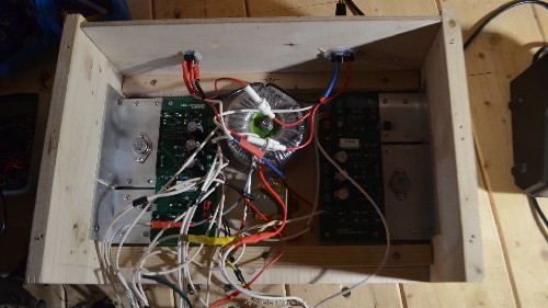

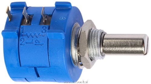

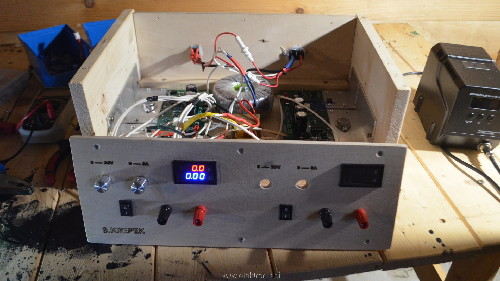

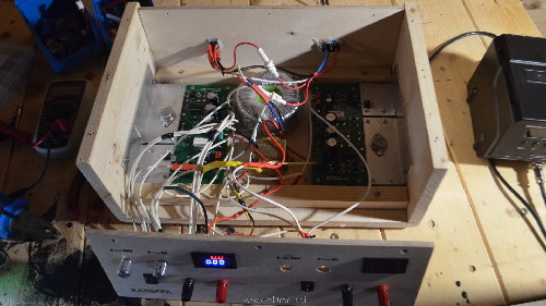

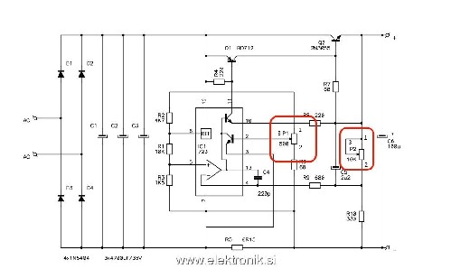

Zdaj sem tako daleč z mojim napajalnikom, da sem ga že vgradil v ohišje. Napajalnik je dvojen, povezal pa sem zaenkrat še samo 1 del napajalnika (levi del, kar je razvidno tudi na slikah)... Ko sem ga torej vklopil, je nekaj sekund deloval normalno. Vrtenje potenciometra za napetost je tudi delovalo - napetost na zaslonu se je spreminjala. Nato pa SPET po nekaj sekundah, napetost pade na 0. Zdi se mi, da sem medtem vrtel tudi P1 (za omejitev toka), če to igra kakšno vlogo... Zgleda, da je spet crknil 2N3055. Ni mi pa jasno zakaj. Tokrat, za razliko od zadnjič, sem imel priključen P1... Nisem pa prepričan, če sem imel potenciometra priključena pravilno.. Prosil bi vas, ki se spoznate, da mi malo razložite kako se priklučita P1 in P2. Spodaj sem priložil sliko od potenciometra, kakršne imam (oboji so isti, le po impedanci se razlikujejo)...

Bizgec65
Prispevkov: 2099
Aktiv.: 11.28
Kraj: Trebnje
PrispevekObjavljeno: Pet Apr 09, 2021 9:14 pm    Naslov sporočila:   Odgovori s citatom
Impendaca in upornost nista ravno isto Mr. Green
