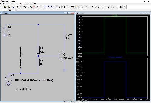

PrispevekObjavljeno: Pet Jul 29, 2022 12:43 pm    Naslov sporočila:   Odgovori s citatom
Poskusi takole, da dvigneš točko preklopa. 30k je idealna vrednost, lahko daš tudi 33k, ki je standardna.

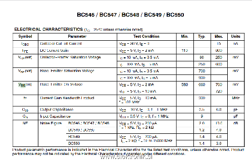

PrispevekObjavljeno: Pet Jul 29, 2022 2:31 pm    Naslov sporočila:   Odgovori s citatom
Hvala za predloge, bom preizkusil pa poročal. A namesto tistega upora lahko vežem not rele?
Drugače pa to gre en telefonski hibrid ki ima take podatke (slikica) in želim narediti signalizacijo za zvonenje... Sicer piše da je izhodna napetost 0,8V ampak sem jo izmeril 0,6V.

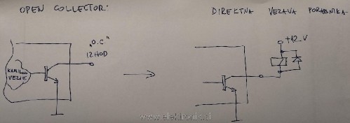

PrispevekObjavljeno: Pet Jul 29, 2022 2:44 pm    Naslov sporočila:   Odgovori s citatom
Zakaj ne uporabis open collector?

s55m je napisal/a:
Lahko prosim razloziš, kako?

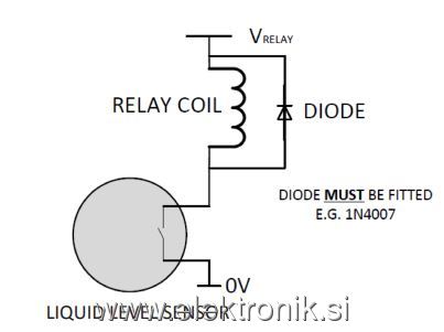

PrispevekObjavljeno: Pet Jul 29, 2022 4:02 pm    Naslov sporočila:   Odgovori s citatom
Kot sem domneval. Izhod ni izvor toka, temveč ponor - tip open kolektor.
Če ima rele porabo do 50 mA, ga torej lahko priključiš direktno med izhod in +.
Če pa ima rele večjo porabo od 50 mA, pa uporabi PNP tranzistor.
Zaščitno diodo vzporedno z relejem v obeh primerih.

PrispevekObjavljeno: Pet Jul 29, 2022 4:26 pm    Naslov sporočila:   Odgovori s citatom
Na ta način ste verjetno mislili. Če bi uporabil NPN transistor namesto PNP nebi delovala? Bom tudi to testiral.

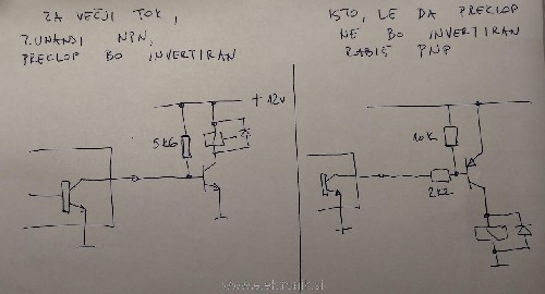

PrispevekObjavljeno: Pet Jul 29, 2022 4:55 pm    Naslov sporočila:   Odgovori s citatom
Ja, to je to.
Tistih 600mV pa je bazna napetost. Če imaš zunanji tranzistor (če rele rabi več kot 50mA). Prilagam 4 možnosti...
 Velikost datoteke:  57.11 KB
 Pogledana:  13 krat
