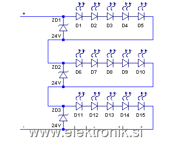

V Samsung televizorju sem naletel na zener (pravilneje prebojne) diode na LED trakovih, kot je opisano in narisano na tem forumu. Na traku s petimi LED je ena 24V dioda, na traku z osmimi LED pa 12V in 24V zaporedno. Ena LED zahteva okrog 3V. Več trakov je vezanih zaporedno. Priložena slika prikazuje princip.
Menim, da so vsi odgovori v tisti temi napačni in da je namen teh prebojnih diod premostitev LED traku v primeru, ko odpove katera od LEDic v odprte sponke. Podobno je opisano v patentu US20100102735A1. Tako majhna dioda ne more zdržati moči petih LEDic in odpove. Domnevam, da je mišljeno, da odpove v kratek stik in s tem trajno premosti trak.
Pri dotičnem televozorju se je zgodilo, da so diode odpovedale v odprte sponke, kar potem naredi dotično polovico zaslona temno. Poleg zamenjave LEDice sem zener diode zamenjal z močnejšimi 500mW, ki sem jih imel pri roki. Upam, da te ne bodo odpovedale v odprte sponke ampak v kratek stik.
Najbrž bi tako funkcijo enako dobro opravljal TVS tiristor.
Kakšen komentar?

Zenerca ima bol ostro koleno.
So pa TVSji za "večje" moči.
Ti si podal link na: SIDACtor Protection Thyristors ki bodo sicer opravljali podobno funkcijo le da so bistveno dražji.

Verjetno je mišljeno, da zenerca ne odpove ampak prevzame naziven padec napetosti, ki je nekoliko večji kot na LED, preko katerih je vezana. Če bi šla v kratek stik, pomeni, da na njej ni padca in je potem vse odvisno od tega, kako dobro je reguliran tok preko zaporedno vezanih LED trakov.
Če je regulacija izvedena kot čisti tokov generator, bi bilo vse v redu. Če pa ne, bi bila pa na preostalih previsoka napetost in bi hitro šle po gobe še ostale. Na koncu bi bile pa vse zenerce v kratkem stiku...

Ja, ampak kot sem že napisal, tista zenerca niti približno ne zdrži nazivnega padca. Njena velikost je ranga 0805 oz. SOD-323, torej ranga 200mW. Poglejte fotko na tistem forumu. Na pripadajočih LEDicah pa je več kot 1W.
LEDice se napaja tokovno in ne napetostno. Kljub temu pa regulator ni narejen za kratek stik, ampak takrat bi najbrž kakšna zaščita v čipu izklopila.
