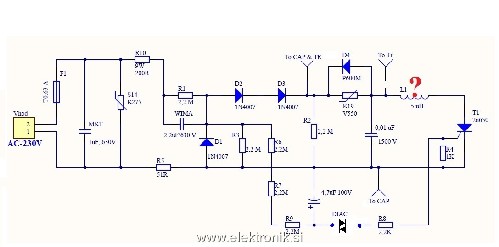

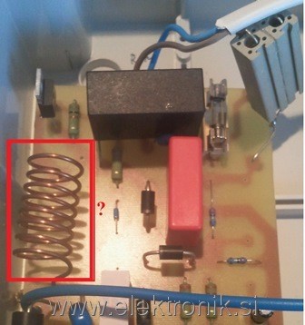

Zanima me, kakšna je funkcija tuljave v električnem pastirju, ki ima 7 ovojev cca.1,5mm debele žice navita na premer cca 10mm?
Spodaj je slika tuljave (rdeče označena) in shema el. pastirja.

Pogledal sem shemo ki si jo pripel in zgleda da ta tuljava samo malo zgladi tokovno špico ob vklopu tiristorja.
Glede na shemo bi moralo delovat tudi brez te tuljave. Je pa možno da bi tiristor prej odpovedal, zaradi bolj ostrega tokovnega sunka.
Kako veš da ima tuljava 5uH? Po fotografiji zgleda da je tuljava na roke navita.

MK je napisal/a:
Induktivnost enoplastne zračne tuljave se da na grobo oceniti po empiričnih formulah. Za razne geometrije tuljav (predvsem v smislu razmerja med premerom in dolžino) se formule sicer malenkost razlikujejo, a za grobo oceno je večina dovolj dobra. Za bolj točen izračun pa je treba izbrati formulo, ki je za specifično geometrijo tuljave optimizirana.
Če ima torej tuljava na zgornji sliki premer 1 cm, dolžino približno 2cm in (kot naštejem iz slike) 8 ovojev, jer njena induktivnost po grobi oceni okoli 0,25 uH.

MK je napisal/a:
Aha, misliš, da zgladi tokovni sunek pri vklopu tiristorja?

Zelo zelo malo verjetno da bi bila uporovna žica, pa naj avtor pomeri da bo siguren.
Tuljava zaporedno z tiristorjem je zelo pogosta pri električnih pastirjih, to sem že večkrat srečal. In kot sem že napisal, če tuljavo kratko vežeš bo ravno tako delalo, mogoče pa bo vplivalo na življensko dobo tiristorja.

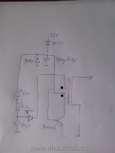

Sem dobil v roke kar star primerek pastirja (glede na napis na kondenzatorju, bi naj bil ta iz leta 1976). Uporabljen je transformator. Sicer pa shema pove več. In kot je naslov te teme, tudi mene zanima, zakaj je na bazi tranzistorja v serijo vezano navitje transformatorja.

Bloking oscilator.
Na navitjih manjkajo pikice, zaradi delovanja in njegovega razumevanja.
Razlaga induktivnosti zaporedno z anodo tiristorja pa tukaj:
http://www.completepowerelectronics.com/scr-thyristor-protection/

pajo
Prispevkov: 687
Aktiv.: 2.90
PrispevekObjavljeno: Sre Avg 06, 2014 7:14 pm    Naslov sporočila:   Odgovori s citatom
Oznaka zaćetkov in koncev navitij pa zna biti problem. Trafo je brez kakršnihkoli oznak.
Edit: Sem pa z zamenjavo začetkov in koncev navitij dosegel, da oscilator deluje/ne deluje.

PrispevekObjavljeno: Sre Avg 06, 2014 7:45 pm    Naslov sporočila:   Odgovori s citatom
Če je še skupaj povezano označiš žico ki gre na bazo in žico ki gre na + napajanja.
Lp, Jože.

PrispevekObjavljeno: Sre Avg 06, 2014 8:15 pm    Naslov sporočila:   Odgovori s citatom
Hvala na odgovoru.
Sedaj bom poskušal ugotoviti še prestavna razmerja navitij.

s57bic je napisal/a:
.....Razlaga induktivnosti zaporedno z anodo tiristorja pa tukaj:
lp, Jože
Aha, tuljava potem služi za zasčito tiristorja.
