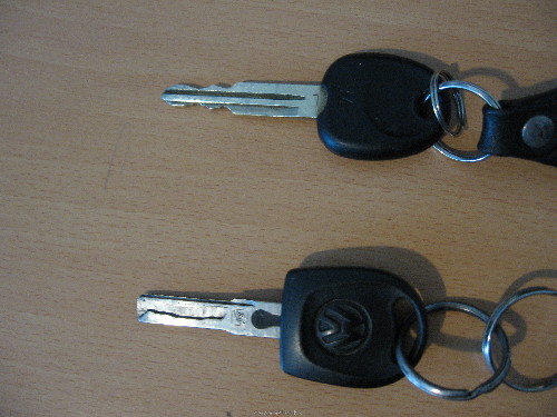

2 krat v kratkem si mi je pojavi problem pri vžigu avta Hyundai Getz 1.1 l.06 bencinar, prevoženih 109.000KM.
Zavergla da, a vžge pa ne. To vajo sem ponoviri večkat (danes). Po enih desetih poizkusih z nekaj pavze je vžgal in sem se pripeljal BP do doma. Doma vže normalno.
Svečke so menjane, cuka ne. Kabli do svečk so še originalni in skoraj vse ostalo (razen servisi).
VEM, možnosti je ogromno...
Eni pravijo, da je možno, da je problem v kontaktnem ključu?
Sedaj me pa zanima, ali ima ta ključ sploh kakšen čip v sebi?
Na ključu od WV Polo se vidi nekaj a od Getza ni videt nič.
Ima kdo kakšne izkušnje z temi ključi?

Po letu 1998 morajo imeti vsi avtomobili na evropskem trgu vgrajeno serijsko blokado motorja, ki deluje neodvisno od ostalih varovalnih sistemov v vozilu – tako imenovani kodni ključ. Pogosto je ta funkcionalnost imenovana tudi imobilizator.
Torej je možno, da ti to nagaja. Je pa že pri Passatu l.99 v armaturni plošči kontrolna lučka, ki jasno da vedeti, če je težava z imobilizatorjem. Pa v diagnostiki bi to moralo biti tudi zabeleženo.

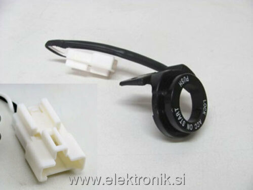

Tole je IMMO tuljava iz Getz-a.

Če prav razumem tiste dve žičke zalotam in to je to? Tako kot je že predlagal @v.j.
Tista tuljava (antena) pa ostane na svojem mestu? Mogoče brez demontaže volana?

Ja tuljava ostane na mestu kjer je, eliminiraš samo konektorja na obeh straneh.
Glede na to kar pravi v.j. boš MORAL sneti volan.
Samo ne pozabi prej akumulatorja odklopiti in počakati 10min.
Pa ko boš snemal volan vzemi ključ ven in zakleni volan, boš videli kako enostavno ga potem odviješ.
