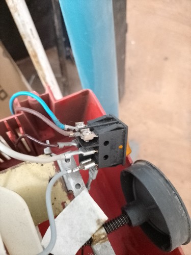

PrispevekObjavljeno: Tor Avg 23, 2022 11:18 am    Naslov sporočila:   Odgovori s citatom
Bo bolje?
 Velikost datoteke:  2.3 MB
 Pogledana:  25 krat
Lep pozdrav, Milan
SimonS
Prispevkov: 4770
Aktiv.: 20.09
Kraj: Kobarid
PrispevekObjavljeno: Tor Avg 23, 2022 12:43 pm    Naslov sporočila:   Odgovori s citatom
Bolje
Upam si trditi da je ono z 6.kontakti pravo zate
Lep dan
Simon

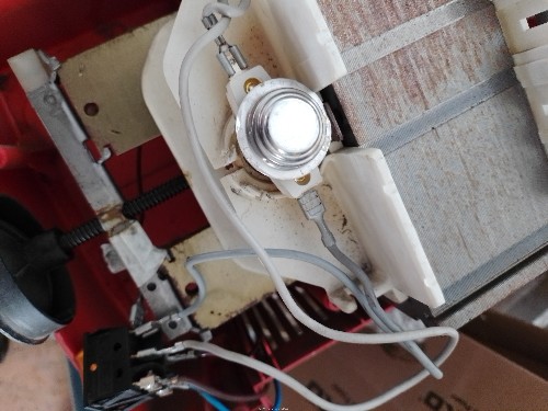

Še ena slika,z dodatnim elementom.Lp
 Velikost datoteke:  2.6 MB
 Pogledana:  17 krat
Lep pozdrav, Milan
jozede
Prispevkov: 390
Aktiv.: 2.92
Kraj: Jesenice
PrispevekObjavljeno: Sob Avg 27, 2022 10:35 pm    Naslov sporočila:   Odgovori s citatom
Tole na sliki je bimetalni termostat NC 127. Termostat mora biti v hladnem stanju zaprt - ohmeter ti mora pokazati 0 ohmov!
Preveri ga z ohmetrom! Prav tako lahko pomeriš tudi stikalo in boš videl, če OK.
Stikalo je samo dvopolno vklopno stikalo, tisti trtji priključek nima nobene funkcije, oziroma je samo nosilec za faston sponko, da je ta sponka pritrjena in ne opleta po notranjosti ohišja.
