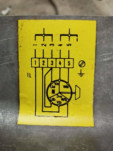

Imam verižno dvigalo Vulkan Rijeka.
Imam vprašanje glede vezave. potrebujem 2 hitrosti, obe smeri.
krmilil bi z daljincem, tipke
Vezava na pokrovu je v linku.
Je možna vezava s 4mi kontaktorji, vsak za določeno smer, ter hitrost?
K1-počasna gor
K2-Počasna dol
K3-Hitra dol
K4-Hitra gor
https://we.tl/t-RynEm5XzAx
slike v linku. Lp

Še slike v priponki.

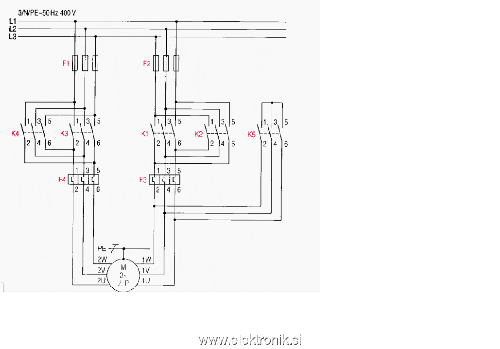

Vidim da si prvo shemo pobral tam kot jaz, tale link: Dahlander
Seveda se da, potrebnih je pa 5 kontaktorjev.
Močnostna vezava je na vrhu linka - fig 2a. Tu se mi zdi, da bi na tvoji pripeti sliki moral razdružiti žici iz motorja v sponki 3. Tako da dobiš dve posamezni žici. Kako ugotoviti, katera paše k kateremu navitju? težko, če nimaš nekako označeno. Whistle
Krmilna vezava po shemi fig. 2b. Ker se mora dvigalo zaustavit, ko spustiš gumb, je treba iz vezave izključit samodržne kontakte, ki držijo posamezni kontaktor v vklopljenem stanju. Na shemi so narisani malo nad posameznim kontaktorjem in imajo enako oznako kot kontaktor spodaj. In iz sheme je treba izločit tipko za izklop S0, lahko pa ji določiš funkcijo zasilnega izklopa - gobice.

Mi je uspelo zvezati, res je, na motorju sem razklenil kable. naredil s 4kontaktorji, zadeva dela. Najlepša hvala. Smile
