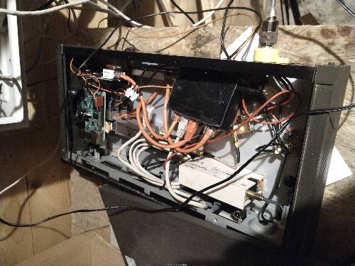

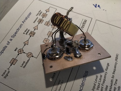

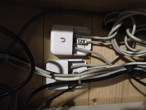

V pol ure končano. Še lukenj nisem vrtal, razen dveh za konektorja (s stopničastim svedrom).
Se pa tale CEM odkično reže s škarjami za papir. Samo s puštolo na vroč zrak ga je treba segreti.
Vezje ima plinske odvodnike, na strani Rx še supresirce, pa UN-UN 1:9 za direktno ozemljitev antene. Sem imel dipol direktno na SDR, pa je crkovalo ob prvem vetru (še nevihte ni bilo treba). Ko sem konektor antene položil na ozemljitev, je pokalo kot električni pastir. Upam, da bo zdaj mir.
